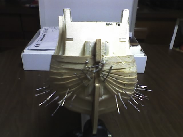

Ciao Maurino vedo che sei già partito col fasciame. Non riesco a capire se il punto segnato sulla foto è un problema di prospettiva. Nel caso stia dicendo qualche sciocchezza ti prego di perdonarmi che col Batavia a questa fase sono diventato paranoico e ho ancora le allucinazioni!!!

No McWhirr, non è un problema di prospettiva...
trink
..... Attenzione alla parte alta delle prime ordinate, perchè potrebbe darsi di dover intervenire a correggere (... a proposito dei kit....)....

Ciao Mc Whirr ,ha ragione Trink ( ma forse lui già sapeva !!!?!?! ) ,un' ordinata è da ritoccare ( forse non la seconda come sembra a te , ma la terza ) ,per ora proseguo con il fasciame verso il basso ,quando dovrò collocare i listelli del castello di prua valuterò se assottigliare l' una o spessorare l'altra .

..... ..... Trink l'half Moon Corel l'ha già fatta, e a suo tempo ha trovato la terza ordinata "corta" di materiale lì in alto. Siccome il problema era stato evidenziato anche in un alto wip della Half, qui sul forum, a questo punto era statisticamente probabile che il difetto fosse nel taglio di fabbrica.
Tutto qui..... e si rimedia con circa 3 mm. di materiale da aggiungere su ogni lato sul falso scalmotto e giù a seguire raccordando quei 3 mm. fino a zero a circa metà dell'ordinata. A me il difetto aveva quella misura.
