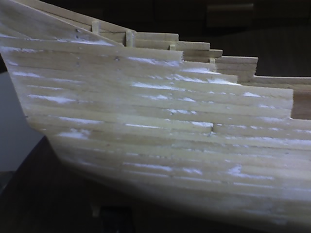

Il primo fasciame è scartavetrato , in attesa di una leggera stuccatura .

mi sembra venuto piuttosto bene!
Se non ci sono parti asimettriche da aggiustare, stai scarso con lo stucco: il primo fasciame è solo un appoggio per il secondo. Deve essere corretta la forma, ma non importa che sia perfettamente liscia la superficie.....

Tranquillo Trink ,con lo stucco sarò parsimonioso !!!!!!! Mi serve solo per eliminare qualche piccolo avvallamento .

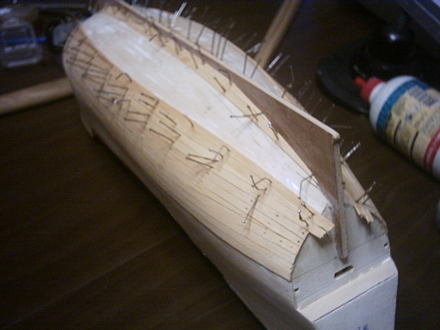

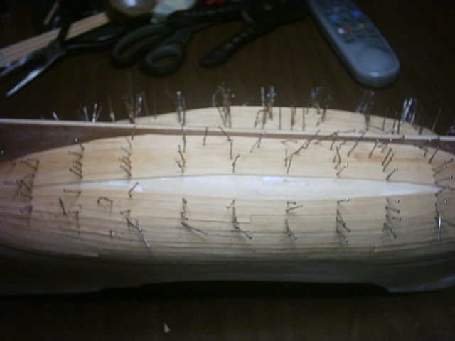

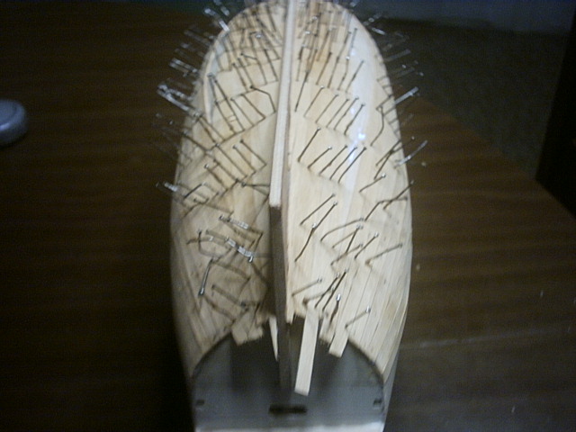

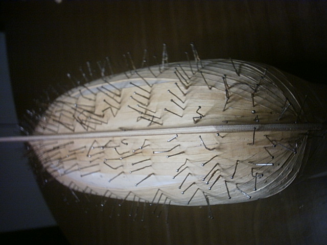

Il secondo fasciame è di tanganika da 1 mm di spessore ,per cui devo tenerlo in posizione con i chiodini e non con lo scotch .

Ciao Maurino, non avertene, ma una cosa devo proprio dirla.... viste le tue indubbie qualità di modellista e le mille risorse che ogni giorno ci mostri, perchè il fasciame (specie il secondo) non lo fai come si deve??!!!
Vedo troppi corsi che finiscono a punta....
Hai sempre dimostrato grandi capacità, perchè "sciupare" la livrea di un bel modello, tirandola via senza curarla come si dovrebbe??
P.S. anche io sto usando per la mia Golden Hind noce tanganika da 1 mm di spessore, ma non ho messo nemmeno uno spillo....

Ciao maurino, Gicci ha ragione, non puoi usare gli spilli sul secondo fasciame. Io il secondo fasciame del bounty l'ho messo in opera tutto con l'attak, mentre per i due fasciami della lancia ho usato pattex forte più attak solo nei punti chiave. Ho sentito le discussioni nate suli mancati test sulla durata dell'attak ma intanto mi sono trovato bene, poi si vedrà....
... ci sarebbe l'alternativa delle colle alifatiche come indicato più volte da Rocco, ma io non le ho mai usate e non so darti consigli in merito anche se mi sono riproposto di provare quella della mantua in una prossima occasione.
