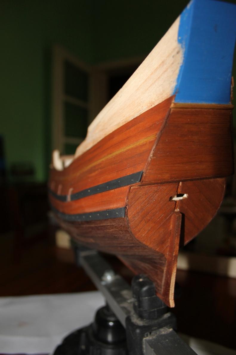

Da ormai una settimana mi gira in testa un dubbio...
Ho dato sull'incintone più alto (quello che ho deciso di raccordare con il capodibanda) una mano di color oro acrilico, ma ho letto in qulache post di Zak che in realtà il color oro, cioè foglia d'oro, era usato solo in rari casi - Sovereign of the Seas a parte - e per qualche piccola rifinitura come i dettagli di qualche stemma o decoro.
Secondo voi sarebbe più realistico coprire l'acrilico oro con un acrilico o olio giallo?
Forse è più indicato l'olio in quanto dovrebbe aggrapparsi con più tenacia sulla superficie dove applicato.
Alla fine sul fasciame a clinker ho dato un blu più intenso del Sapphire Americana, colore ottenuto mescolando quest'ultimo con il Primary Blue in rapporto 1:1 circa. Volevo un blu che mi ricordasse il colore azzurro/blu brillante del cielo all'imbrunire in certe sere estive molto limpide.
Come promesso, eccovi le foto:
Halve Maen - Half Moon Corel-1.jpg   Halve Maen - Half Moon Corel-2.jpg   Halve Maen - Half Moon Corel-3.jpg
Ultima modifica di Capitano_Eric; 28-12-12 a 12:50 PM
Capitano_Eric non è in linea   Rispondi quotando

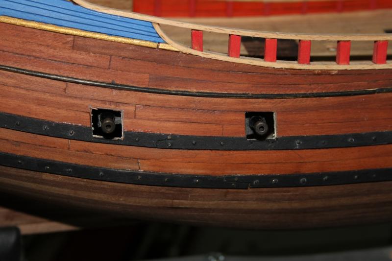

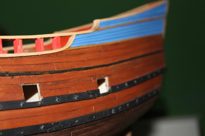

Vecchio 25-12-12, 10:20 PM   #23
L'avatar di Killik
Registrato dal: Jan 2012
Messaggi: 3,977
Killik inizia ad ingranare.
Mi sembra però che il sabordo più a poppa sia molto più basso degli altri, non in linea.
Può essere comunque che mi sbaglio, non conosco bene la nave.
Lancia 4 remi
Lancia 10 remi
Vecchio 25-12-12, 10:43 PM   #24
L'avatar di Capitano_Eric
Registrato dal: Feb 2012
Messaggi: 59
Capitano_Eric è un newbie...
Dovrebbe essere un effetto ottico dato dall'elevata inarcatura del fasciame: l'altezza dei sabordi è determinata dai taglietti sulle ordinate e nella correzione dell'errore della loro apertura ho seguito le linee dello scafo, quindi non dovrebbero esserci erroracci... Almeno spero!!!
Vecchio 26-12-12, 03:38 PM   #25
L'avatar di lucas0266
Registrato dal: Aug 2010
residenza: PISA
Messaggi: 1,321
lucas0266 inizia ad ingranare.
Originariamente inviata da Capitano_Eric Visualizza il messaggio
Forse è più indicato l'olio in quanto dovrebbe avere aggrapparsi con più tenacia sulla superficie dove applicato.
Ciao, io non starei a coprire l'oro acrilico con altri colori , potresti perdere anche parte delle venature del legname,,,
potresti provare a passarci sopra una patina di olio terra di Siena bruciata e poi toglierlo con uno straccetto,cercando appunto di lasciarvi una patina di olio,
l'effetto dovrebbe essere di rendere molto più caldo il colore e di mascherare un poco l'oro..
prova su un pezzo di scarto ....

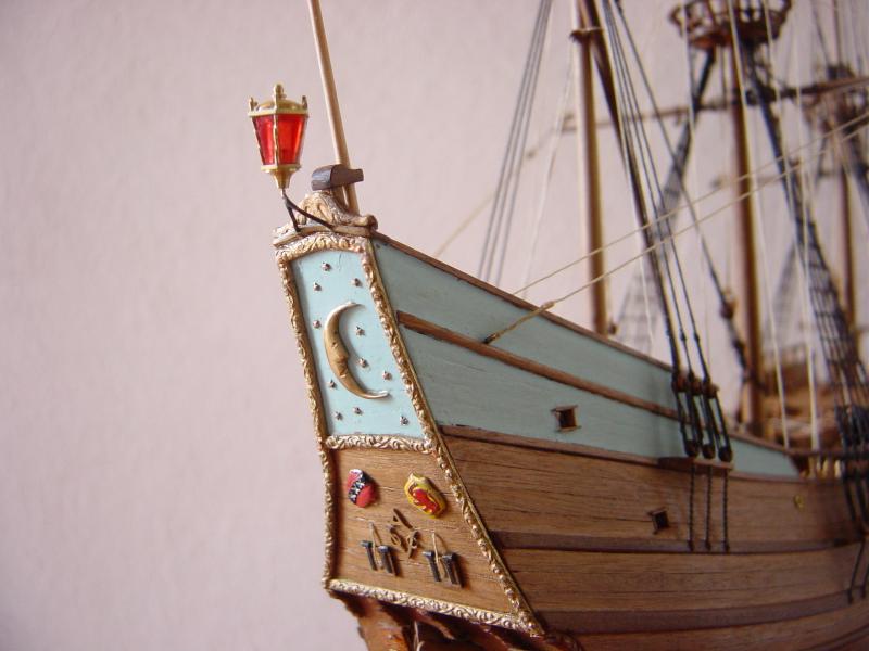

Vecchio 31-12-12, 09:28 PM   #27
Messaggi: 59
Qualche aggiornamento:
Ho deciso di fasciare anche l'interno delle murate, dato che il primo fasciame mostrava qualche macchia di colla.
Successivamente ho dato una mano di colore ad olio rosso di cadmio chiaro diluito con un po' di acquaragia (inodore )
Ho anche pensato di fare la cornice dello specchio di poppa con una sorta di listello decorato (un po' come le cornici antiche dei quadri, come si vede nell'ultima foto postata da paolopisani nella risposta 18) fatto di DAS, che al momento è l'unica pasta modellabile che sono riuscito a reperire.
Se otterrò buoni risultati userò il DAS anche per i decori della Berlin
I primi tentativi sono stati incoraggianti: ho scoperto che per evitare le crepe tipiche di questa pasta bisogna bagnare abbondantemente con acqua sia le mani che gli strumenti.
Magari potete darmi qualche suggerimento?
Ho già letto il tutorial sul milliput ma penso che non si adatti al 100% al DAS...
BUON ANNO A TUTTI!!!

Vecchio 31-12-12, 10:22 PM   #28
L'avatar di capitan Sparrow
Registrato dal: Mar 2012
residenza: Reggio Emilia
Messaggi: 849
capitan Sparrow è un newbie...
nn ho mai usato il das,ma ho avuto gia esperienze con il milliput,un mastice bicomponente usato per creare miniatute,molto modellabile e con possibilita di elevare il dettaglio a livelli molto buoni.Si trova su internet,su ebay e costa una 10ina di euro a scatola.
cè anche un wip interessante di Borin in cui spiega la sua tecnica per scolpire lo specchio di poppa,era una Golden star molto rimaneggiata.
anche zakimov da quello che so ha scolpito se non sbaglio l ambitieux con il milliput.

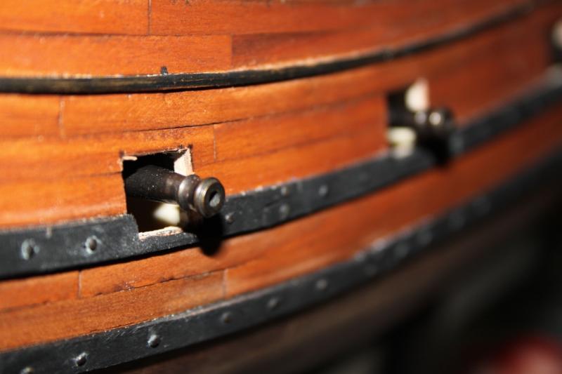

Ho alcuni aggiornamenti:
Ho deciso di tentare comunque il tutto per tutto con i sabordi e sono riuscito ad ottenere un risultato abbastanza buono... Ho forato anche il primo fasciame e mi sono autocostruito dei sostegni in compensato di pioppo per le mezze canne dato che quelli originali sono ovviamente incollati negli interstizi sbagliati.
Non sarà semplice incollare la battuta dei mantelletti, una cornice di 1 mm che ricaverò da in listello di noce 3 x 1 colorato di rosso cadmio, con le mezze canne già incollate ma non ho scelta dato che il sostegno necessita di un foro largo per essere incollato alle pareti delle ordinate o del falso ponte (in funzione dell'allineamento della mezza canna col sabordo).
In effetti il sabordo a poppavia era veramente troppo basso (grazie per avermelo fatto notare ), così ho compensato incollando pezzetti di listello di pero colorato di nero per alzare il margine dell'incintone. Ripassando poi il nero acrilico ho mascherato l'aggiunta.
Ho tolto il nero acrilico sulle teste dei chiodini dato che l'effetto mi sembrava poco realistico; quindi ho brunito le stesse ottenendo un risultato a mio parere più vicino alla realtà.
A poppa sui listelli a clinker era spuntato qualche graffio e, dato che dovevo ripassare comunque il colore, ho ritenuto più saggio e realistico usare il Sapphire puro. Ora trovo il colore molto più convincente.
Ho inoltre fasciato i ponti in noce tanganika 4 x 0,6 simulando la chiodatura con un pennarello stabilo point marrone da 0,4 mm. Dato che la Halve Maen era una nave abbastanza piccola ho preferito sfalsare le assi di 1:3 invece dell'1:4 usato sui ponti sulla Perla Nera.
Noterete che ho incollato il capodibanda, le colonnine dei corrimano ed i corrimano stessi.
Ho modificato pesantemente lo sperone aggiungendo un raccordo in compensato per dare continuità alle linee fra tagliamare e sperone. Inoltre ho brutalmente copiato Trink e ho utilizzato un foglio di impiallacciatura in noce da 0,6 mm tagliato per simulare i giunti a palella della ruota di prua, sperone, tagliamare, chiglia e dritto di poppa.
Mi sto ora occupando delle serpi. Ho modificato pesantemente le travi sullo sperone, ancora una volta copiando Trink... Che fra un po' mi chiederà i diritti
Non badate ai graffi sullo scafo: dovrò ripassare comunque il trattamento con i colori ad olio per ottenere lo stesso effetto sui mantelletti. Inoltre noterete alcune scanalature irregolari a poppa: non badateci, sono solo delle linee guida per incollare i mantelletti.
Concludo il post stile poema omerico da 24 libri con un consiglio
Sono riuscito ad ottenere un colore che secondo me dovrebbe essere abbastanza simile al rosso usato all'epoca sulle navi vere (lo potete vedere nelle ultime foto, la pareti interne dei mantelletti e delle serpi): ho mescolato 70% Arancio Cadmio con 29% Rosso Cadmio e 1% Nero Ebano acrilici Americana ed ho ottenuto un rosso arancio cupo che mi ricorda molto il colore del modello del Wasa esposto al museo di Berlino... Mi sembra realistico!
Opinioni e critiche sono sempre ben accette!
