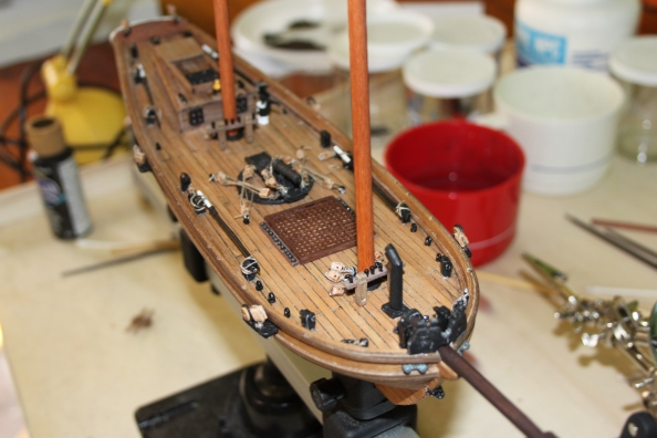

Salve a tutti!
Come ho accennato nella presentazione, ecco qui il mio primo WIP, si tratta del kit Ranger della Corel.
A dire il vero non sono un gran fan dei cutter, però mi sono preso la libertà di iniziare con una "nave scuola", su cui sperimentare e vedere cosa ero capace di ottenere: fino ad ora mi ritengo, modestia a parte, abbastanza soddisfatto
Purtroppo non ho foto precedenti all'altro ieri, con il Ranger ormai in stato avanzato, mi rifarò col secondo modello.
Inizio con alcune considerazioni:
- falsa chiglia e ordiate sono in pioppo, decisamente non il miglior legno, però l'ho ritenuto sufficiente per imparare.
- c'è qualche errore di dimensioni e allineamento fra i pezzi pretagliati e i piani costruttivi, ma anche in questo caso mi sono accontentato.
-nella scatola mancano 2 pezzi: il pezzetto di plastica per simulare il vetro sulla finestra della tuga e le crocette. Nel primo caso ho rimediato con uno strato abbondante di colla epossidica (ha dato un buon effetto lucido), nel secondo dovrò ricavare le crocette da alcuni listelli e qui vi chiedo aiuto: qualcuno ha il modello in questione e mi può dare le misure precise? Purtroppo nei piani non si capisce bene perché le crocette sono disegnate solo nella vista laterale.
-ho dovuto sostituire le ancore dato che originali erano leggermente difettose nel foro per la cicala (troppo piccolo).
Errori che ho riconosciuto:
-fasciame a "panza di balena": dato lo scafo molto piatto al centro e panciuto sui masconi, non sono riuscito a far arrivare tutti i corsi di fasciame a prua. So che i più bravi si arrabbieranno ...
-ho sbagliato nel posizionare le femminelle del timone: avrei dovuto accorciare quelle vicino allo specchio.
-mi sono dimenticato di ridurre lo spessore del dritto di poppa, quindi mi ritrovo con un filo di listelli di tiglio a vista.
-ho semplificato la sfasatura delle assi del ponte, in teoria avrei dovuto sfasarle di tre o quattro lunghezze.
- Aggiungete pure tutti gli errori che notate!
Modifiche rispetto al progetto originale:
-colore: ho deciso di lasciare il fasciame dello scafo a vista ed ho modificato i colori degli accessori per un'estetica migliore.
-chiodatura sul ponte: ho aggiunto anche la chiodatura a metà di ogni asse, usando il semplice metodo del portamine.
-trattamento scafo: il manuale consiglia di usare vernice nitrosintetica trasparente semilucida, invece ho optato per l'opaca.
Idee:
-penso di fare i pennoni marrone antico (acrilico Americana) scurito col nero, in modo da dare un effetto "mobile lussuoso d'epoca" e gli alberi color mogano o noce chiaro, che ne dite di un mordente?
P.S. Prima che partiate con i brutti voti, metto le mani avanti (eh eh!) e vi rendo noto che questa è quasi la mia prima esperienza di lavoro manuale col legno...
Modello scuola: kit Corel Ranger-001.jpg   Modello scuola: kit Corel Ranger-002.jpg   Modello scuola: kit Corel Ranger-003.jpg
Modello scuola: kit Corel Ranger-004.jpg   Modello scuola: kit Corel Ranger-005.jpg   Modello scuola: kit Corel Ranger-006.jpg
Modello scuola: kit Corel Ranger-007.jpg
Ultima modifica di Capitano_Eric; 29-02-12 a 04:21 PM
Capitano_Eric non è in linea   Rispondi quotando

ti sei detto tutto o quasi da solo, dunque mi limito ad osservare uno strano colore chiaro sul dritto di poppa (riemersione del primo fasciame?) ed un antiestetico disallineamento delle chiodature sul ponte (che tra l'altro ha le tavole sfalsate con rapporto 1:2, un po' poco). Eviterei il colore mogano, che col noce non lega molto bene.

Sì, avevo notato lo sfasamento delle chiodature, deriva da un mio errore di misura in corrispondenza del foro per il paiolato; per fortuna l'errore è in parte nascosto dal cannone e dalle relative manovre. Riguardo al colore degli alberi, la base sono tondini di tiglio, che saranno inseriti sulle basi nel ponte (ricoperto di tanganica), forse è esteticamente più gradevole un color noce chiaro?
A parte questo, vi descrivo alcune tecniche che ho usato per i colori di diversi componenti, magari saranno utili a qualche principiante più principiante di me:
per il paiolato, ho dato 3 o 4 mani di acrilico noce scuro molto diluito, poi ho dato una pennellata senza colore ma col pennello inumidito d'acqua, passando subito dopo un bastoncino di cotone fino a sfumare il colore al punto giusto.
Con il cannone e la sua base mi sono basato sulla tecnica della grafite, modificandola in questo modo: ho dato una mano di nero acrilico in cui avevo mescolato un po' di grafite di una matita morbida (2B), circa 70% colore 30% grafite. Su questa base ho passato la matita fino a ricoprire di grafite pura tutto il pezzo. Infine, per evitare di avere un cannone che perde polvere nera (cosa che sarebbe molto sgradevole in tutti i sensi - immaginate cosa potrebbe succedere non appena si accendesse la miccia...), ho dato una seconda mano di acrilico nero, stavolta 30% acrilico e 70% grafite, trattamento che ha fissato la stessa grafite sul cannone, che ora è tangibile senza ritrovarsi le mani nere e mantiene l'effetto lucido metallizzato che si vuole ottenere con la grafite.
Ulteriori aggiornamenti (gli alberi sono appoggiati):
Modello scuola: kit Corel Ranger-008.jpg   Modello scuola: kit Corel Ranger-009.jpg   Modello scuola: kit Corel Ranger-0010.jpg
Modello scuola: kit Corel Ranger-0011.jpg   Modello scuola: kit Corel Ranger-0012.jpg

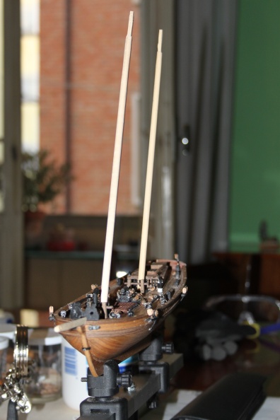

Scusate il doppio post, ma ho degli aggiornamenti:
mi sono autocostruito le crocette, basandomi sui piani costruttivi per quanto possibile. Saranno tutto fuorchè perfette, però svolgono la loro funzione. Le colorerò dello stesso marrone scuro che ho dato sui pennoni e sul bompresso (vedi foto).
Alla fine ho scelto il mordente mogano per gli alberi, il noce mi sembrava troppo scuro. Per dare un effetto più realistico ho dato 4 mani molto diluite, il risultato mi sembra buono
Ho scattato una foto in cui si vede chiaramente la riemersione del primo fasciame causata dal mio errore (non ho riportato il dritto di poppa allo spessore originale dopo la posa del primo fasciame). Avete qualche suggerimento?
Ho pensato che potrei cercare di ottenere un colore uguale a quello del 2° fasciame con gli acrilici, per poi passarlo molto diluito sui listelli di tiglio riemersi, ma dovrò essere molto bravo nello sfumare verso i listelli di noce.
In alcune foto vedrete gli alberi inseriti sul modello, sono solo appoggiati per vedere l'effetto dei colori.
Modello scuola: kit Corel Ranger-0017.jpg   Modello scuola: kit Corel Ranger-0013.jpg   Modello scuola: kit Corel Ranger-0015.jpg
Modello scuola: kit Corel Ranger-0018.jpg   Modello scuola: kit Corel Ranger-0019.jpg   Modello scuola: kit Corel Ranger-0020.jpg
Modello scuola: kit Corel Ranger-0021.jpg   Modello scuola: kit Corel Ranger-0022.jpg   Modello scuola: kit Corel Ranger-0023.jpg
