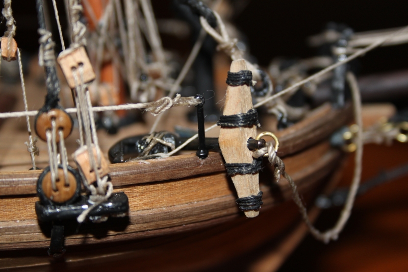

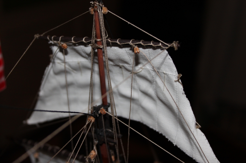

Adesso, dopo aver portato a termine il mio primo modello, posso al 100% qualificarmi del titolo di Modellista Navale?
P.S. Mi è venuto in mente che ho anche apportati una buona quantità di correzioni al manuale. Vorrei essere di aiuto ai futuri modellisti che si occuperanno del Ranger: mi consigliate di aprire un topic "Correzioni degli errori del manuale del Ranger" nella sezione Tutorial e Guide?

Per essere il tuo primo lavoro, ne puoi andare veramente orgoglioso!
E' un modello ben fatto, soprattutto nella parte scafo e alberature.
Peccato per le scotte della vela di trinchetto lasche e qualche bozzello storto, ma vedrai che con l'esperienza ti verranno meglio.
Le rande le hai infierite DOPO? Nelle prime foto infatti non le vedo...
La prossima volta meglio che prepari le vele sui pennoni prima di fissare quest'ultimi.
Per me, puoi fregiarti del titolo di giovane modellista navale!
Si vede che ne hai la stoffa!!!
Aspetto il prossimo WIP!!! (e magari ancora qualche foto di questa!)
Lancia 4 remi

Grazie per i complimenti!
I bozzelli sono quasi tutti storti , però farò di tutto per migliorare! La vela con le scotte un po' troppo lasche è la vela di gabbia, comunque l'errorino c'è...
In effetti avevo montato prima i picchi, poi le vele su questi ultimi, come mi dicevano le istruzioni; questo poiché vi sono una serie di manovre da montare prima delle vele. Ma sicuramente sarebbe stato molto meglio infierire le vele sui picchi smontati, come ho fatto per i pennoni.
Avevo anche pensato di invecchiare le vele nel tè, ma poi ho scelto di lasciarle bianche per farle invecchiare da sole col tempo... Le ho "gonfiate" bagnandole con vinavil misto ad acqua (30% colla 70% acqua) e poi asciugandole rapidamente col phon.
Continuate a farmi notare gli errori, così non li ripeterò sulla Half Moon!
Mi è rimasto solo un dubbio da questo WIP: come fare a mantenere tutti quei filini nella giusta forma senza il massiccio uso di Attack che ho sfruttato per il Ranger? Li devo forse bagnare col vinavil per renderne meno elastica le consistenza?

Originariamente inviata da Capitano_Eric Visualizza il messaggio
Ho notato che i bozzelli che hai usato sono dei semplici blocchetti di legno con un foro. Siccome non c'è una "guida", che poi sarebbe nella realtà la sede della carrucola, ti sono venuti storti...
Magari se in futuro acquisterai un altro kit con bozzelli del genere, meglio fare un salto in un negozio di modellismo ed acquistarne di più precisi.
Forse hai fatto anche le rande un pelino troppo piccole (o sono le vele del kit?)
Infatti dall'angolo di penna alla fine della penna stessa manca un bel po' di stoffa e sei stato costretto a continuare con il refe a simulare l'inferitura.
In futuro, caso mai riscontrassi ancora lo stesso problema, non continuare a far girare la cima intorno alla penna, perché anche tecnicamente non ha senso. Dall'angolo di penna falla arrivare direttamente al vertice e al relativo bozzello.
Il problema, oltre all'attack, è anche il refe stesso...
Finora io non ho trovato un refe che alla lunga non faccia i pelini...
Leggevo da qualche parte (forse anche su questo forum, in questo caso non me ne voglia l'autore) che c'è una ditta italiana che fa filo per cucito che non fa pelini. Insieme alla macchinetta per farsi le manovre "fai-da-te", verrebbero proprio perfette...
Ad ogni modo l'attack (se proprio proprio) usalo solo per fissare nodini piccoli che altrimenti non starebbero legati a lungo... ma proprio una microgoccia, per evitare il fastidioso colore grigiastro e l'irrigidimento innaturale...
