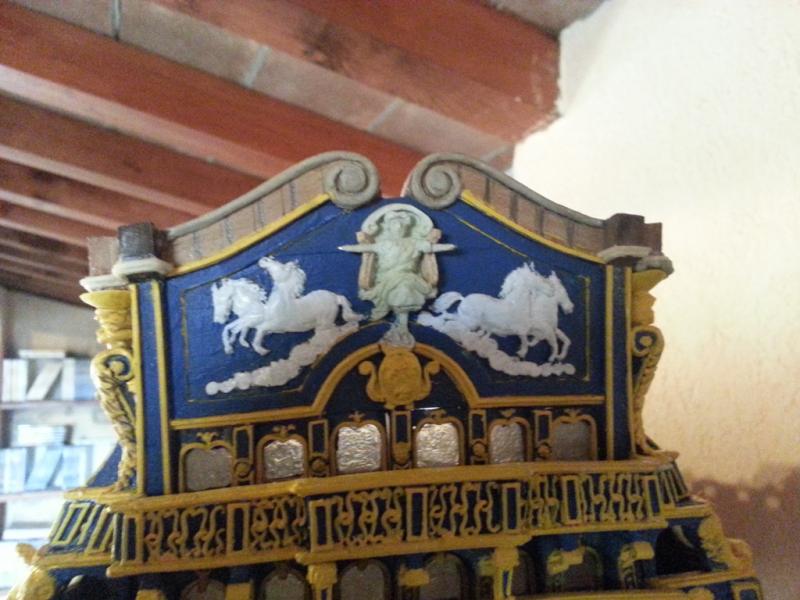

Buongiorno.
Oggi posto lo stato di avanzamento dei lavori sui decori dello specchio di poppa parte alta. Per arrivare al risultato finale, peraltro ancora molto parziale mi sono serviti ben quattro pomeriggi ed un intera mattinata, non sono molto forte in scultura.
Come al solito i decori sono stati realizzati mediante stucchi da modellazione bicomponenti, un miscela composta al 70% di milliput, quello a pasta fine, ed il restante 30% materia verde.
Nella prima foto, abbozzo dei quattro cavalli, la figura sul trono è quasi completa.
Nella seconda foto, aggiunta di particolari ai cavalli, quelli a sinistra sono praticamente completati.
Nella terza foto, I cavalli sono completati, salvo qualche ritocco finale che non so neppure se effettuerò.
Nella quarta foto, Prima mano di vernice di fondo, ancora molto ma moltoooo da rifinire.
Soleil Royal DEA leggermente modificato-20140420_185213_piazza-santa-caterina.jpg   Soleil Royal DEA leggermente modificato-20140421_153339_piazza-santa-caterina.jpg   Soleil Royal DEA leggermente modificato-20140421_172811_piazza-santa-caterina.jpg
