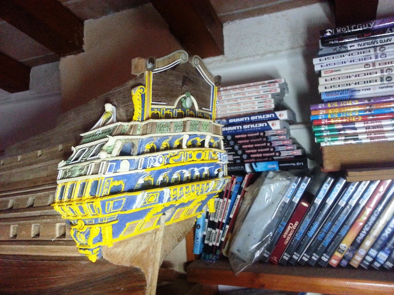

Vecchio 01-07-13, 10:24 AM   #54
ggx
Registrato dal: Mar 2011
Messaggi: 135
ggx è un newbie...
Un paio di foto dell'avanzamento lavori. In realtà sono un pò più avanti, ma non ho foto recenti.

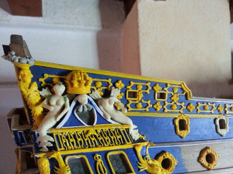

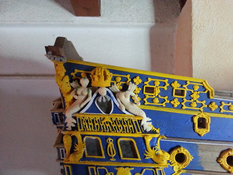

Vecchio 06-02-14, 05:35 PM   #57
ggx
Messaggi: 135
ggx è un newbie...
Buongiorno a tutti.
Dopo mesi passati a rimandare la realizzazione della moltitudine di statue presenti sul modello qualche giorno addietro ho preso coraggio e sono partito.
Come gran parte dei decori, anche le statue le ho fatte in resina, a partire da masters realizzati in stucco bicomponente.
Vi mostro in anteprima quanto faticosamente partorito, ed è stato un parto veramente difficile, sono anche oltre il limite delle mie capacità !!!!
Nella prima foto da sinistra verso destra, il master di stucco bicomponente (corpo più braccia) andato distrutto durante l'estrazione dallo stampo, lo stampo bivalve in resina, la stampata in resina appena tolta dallo stampo, due statue di cui una assemblata interamente.
Nella seconda foto ancora le due statue, i pezzi sono stati assemblati prima con attack poi versando una goccia di resina sulle parti incollate così da avere un pezzo unico ben resistente. Le giunture sono state riempite con stucco bicomponente.
Foto tre, quattro e cinque le statue nella loro collocazione definitiva, tra l'altro in un punto si nota lo scafo cartato male con probabile goccia di colla e alcune imperfezioni di verniciatura da rivedere.

Vecchio 07-02-14, 07:47 AM   #58
L'avatar di Tuvok
residenza: Bergamo
Messaggi: 4,960
Tuvok inizia ad ingranare.
ottimo lavoro, posso capire la difficolta' con gli stucchi, ne so qualcosa anche io in questo periodo.
Volevo farti una domanda.
Le statue sono univoche? In quel caso perche' le hai riprodotte in resina e non hai utilizzato direttamente il master fatto con gli stucchi?
Buona continuazione
Alex
Vecchio 07-02-14, 08:17 AM   #59
ggx
Messaggi: 135
ggx è un newbie...
codice:
Le statue delle sirene ? in realtà sono quattro. Sono uguali a due a due. Quindi devo fare diverse solo due teste.
Inoltre ho intenzione di recuperare il busto per utilizzarlo anche per le due ulteriori statue di poppa e le due a prua.
ggx non è in linea   Rispondi quotando
Vecchio 07-02-14, 01:02 PM   #60
L'avatar di Tuvok
residenza: Bergamo
Messaggi: 4,960
Ah ok, chiarissimo ora!
Bel lavoro, complimenti.
Ciao Alex
