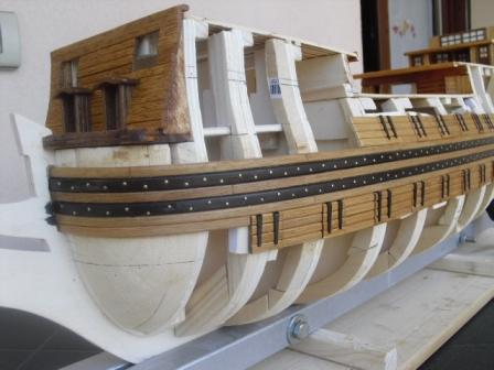

Cari amici Albatros e Pimini forse non avevo spiegato come era mia intenzione procedere con la listellazione del fasciame.Prima cosa quelle foto risalgono a parecchi mesi fa avendo intenzione di fare un unico rivestimento (fasciame principale in Rovere 4x2 mentre gli incintori 6x3 questi di noce dipinti con tinta nera e inchiodati con chiodini bruniti da 0.5 con testa bonbata.Tutti i portelli di 1 e2 batteria chiusi.Le canne finte non mi piacevano forse dovevo fare dei ponti attrezzati meglio,per sistemare i cannoni interi.Queste sono altre foto del lavoro eseguito.Una domanda ai grandi maestri del forum ,qualche modelista a mai fatto il Soleil in tipo arsenale!!! Sarebbe il mio sogno. Un salutone Bruno.

anche se è un metodo decisamente inusuale che non ho mai visto prima, devo dire che così da profano noto una precisione notevole e un bellissimo effetto tavolato, se riesci a mantenere questo ordine anche dove il fasciame avrà andamenti complessi ti verrà un capolavoro ... che bel legno poi che hai usato, ma ci hai passato qualcosa per renderlo così?

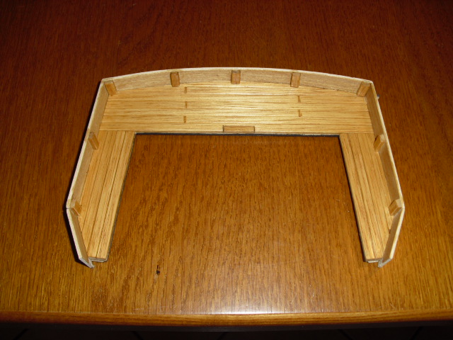

Buona serata,lentamente procedo col listellamento,con l'istallazione dei sabordi di coperta.Il lavoro viene sempre piu complicato dal momento che bisogna intagliare l'incintore.Nei momenti di pausa ho costruito un inizio di costruzione tipo "arsenale" niente di particolare solo per capire la lavorazione.Da quando seguo il forun guardo spesso le costruzioni fatte cosi,chissa un domani si puo tentare! Un saluto Bruno_Federico

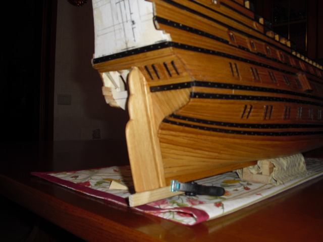

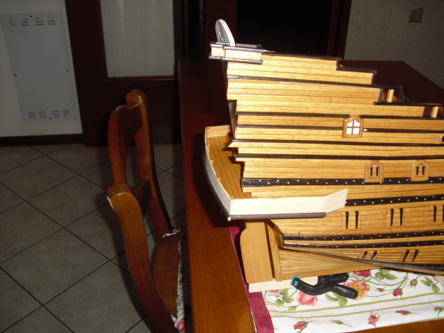

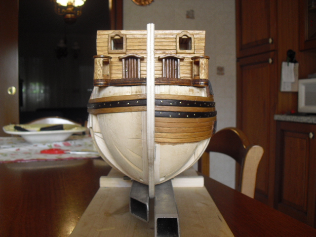

Buona serata,dopo parecchi mesi il lato destro è quasi finito pensavo di terminarlo prima ma la listellazione verso poppa mi ha fatto penare.La piegatura specialmente gli incintori,cosi qualche giornata la ho dedicata allo studio della prima balconata.Ho pure fatto un timone di mia fantasia,di lavoro ci sara veramente ancora tanto.Sto raccogliendo i fascicoli della "Sovrana dei mari"mettero tutto da parte per almeno mezza raccolta intanto guardero chi la sta gia costruendo.Un saluto Federico

Scusatemi ma le foto non entravano

la tecnica è davvero particolare... inusuale anche per me che ho visto davvero pochi lavori visto che è da poco che gioco con i modellini... ma hai ottenuto un risultato unico!!! è strepitoso!!!
hai rivoluzionato il modellismo navaleeeeee

ecco ti parlo anch'io da principiante, davvero una buona listellatura, l'unica cosa un po' strana secondo me sono quelle "porticelle dei cannoni" (non so il loro vero nome) in cui in tutti o quasi tutti modelli di Le Soleil royal presentano dei cannoni, con quelle porticelle aperte.
un'altra osservazione, ripeto DA INESPERTO magari va benissimo come hai fatto tu, non è che quelle porticelle possono sembrare un po' troppo spiaccicate, rispetto all'altra listellatura?

vespuccino quelle porticine si chiamano sabordi... anche io parlo da inesperto, però ti dico che le puoi fare chiuse o aperte, ma poi devi mettere le canne dei cannoni... dipende dal gusto... e per il fatto di "spiaccicate" non credo... alla fine devono seguire il fasciame..
comunque anche io mi rimetto ai più esperti del forum

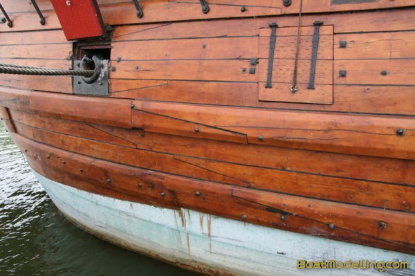

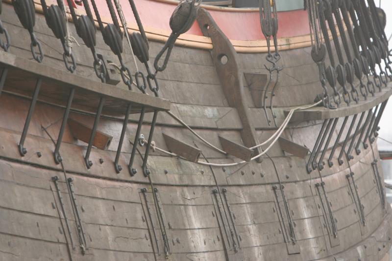

E' esatto quello che dice Cerqui, i sabordi chiusi dovevano essere la continuazione stessa del fasciame, seguendo anche il corso delle tavole ed eventuali incintoni, non dovevano avere elementi sporgenti o quant'altro.
Vedi qualche foto di esempio:

Buon pomeriggio,per "Zenit" ti ringrazio per la segnalazione della costruzione di "Grisuzone" della "LA BELLE" penso ti riferivi a quel modello.Per il momento ho provato una sezione del "Soleil" ma non sono molto convinto. Per "Tuvok"grazie della visita al mio lavoro,quindi confermi che i sabordi vanno bene cosi chiusi.Seguo il tuo lavorone sulla "Sovrana" da come ho letto sei partito da disegni "Amati".Io metto tutto da parte il "DEA" poi decidero come costruirla. Un saluto. Federico.
