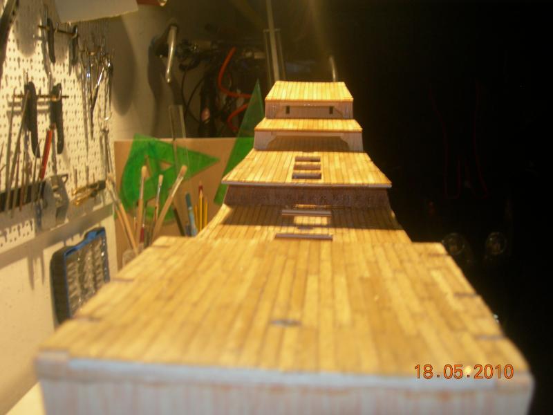

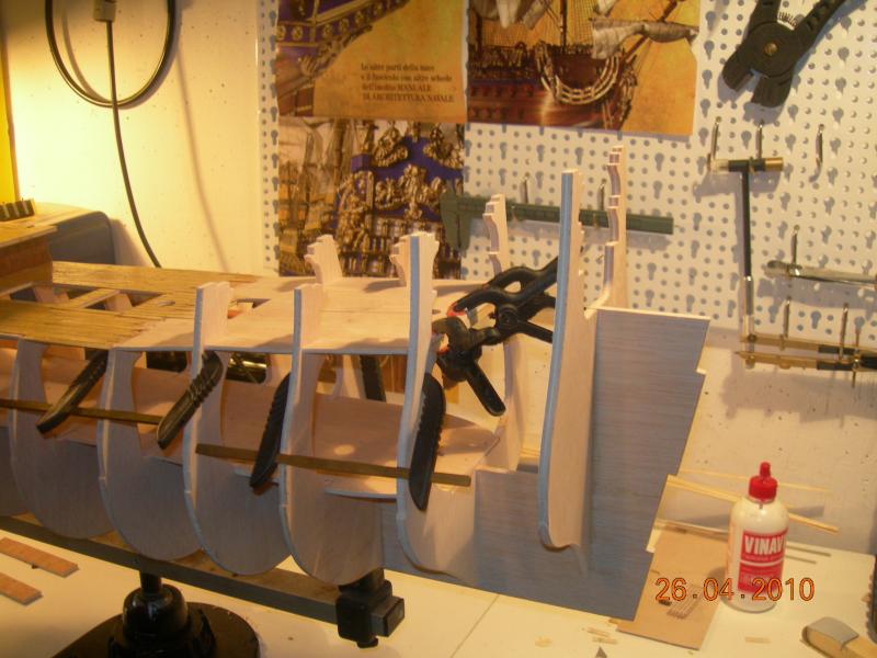

Eccomi qua Signori con altre foto della Soleil
Il Soleil Royal-dscn4666.jpg   Il Soleil Royal-dscn4721.jpg   Il Soleil Royal-dscn4808.jpg
Il Soleil Royal-dscn4831.jpg   Il Soleil Royal-dscn4982.jpg   Il Soleil Royal-dscn4981.jpg

Magari sbaglio io ma notavo una cosa, sulle paratie verticali, il rivestimento non va fatto con listelli posizionati in orizzontale?

Immagino si tratti della Soleil:
Ecco con le frecce in rosso a cosa mi riferisco, e rinnovo i complimenti:

Ciao marco 01,secondo la mia esperienza e documentandomi sui miei manuali di
Modellismo statico ti devo dare ragione le paratie verticali del Soleil vanno orizzontali,pero essendo un modello della DeAgostini ,i fascicoli illustravano e mettevano in operail listelli verticali ,per cui mi sono tenuto al piano di costruzione.
Se ben hai notato, la DeAgostini inizia il modello con i ponti e rivestimento dei suddetti poi va con il fasciame.
Invece si comincia con il fasciame ,un destro e un sinistro fino a compimento dall’alto verso il basso, finito il rivestimento si versa un strato di colla all’interno di ogni ordinata ,e si mette unostrato di garza, quando il tutto si è asciugato lo scafo è diventato un corpo unico,e non corriamo il rischio nel tempo che si svirgoli ,poi si va con i ponti .
Comunque, adottiamo il sistema DeAgostini .
Ciao madamaluise ,si il modello è della DeAgostini ,le schede le conservo ,per quanto riguardaL’approfondimento lascia un po’ a desiderare, vedi marco 01

Originariamente inviata da Luiss Visualizza il messaggio
No, se non sbaglio sono verticali .
Credo che la disposizione delle tavole nelle paratie dipendesse più che altro dalla provvisorietà o meno delle stesse..mi spiego: nei vascelli dove le paratie venivano smontate durante il posto di combattimento, le tavole erano sicuramente verticali in quanto erano fissate ai bagli soprastanti, mentre se erano fisse erano perlopiù orizzontali.
Più che altro ho notato che nelle paratie del soleil sono riportate le giunzioni di testa fra le tavole..il che è molto poco verosimile in quanto erano tavole lunghe si e no due metri (nella realtà), ergo erano tavole uniche..
Stefano
