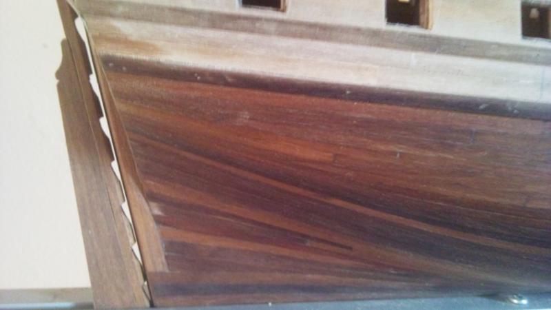

Intanto sono riuscito a finire il doppio fasciame almeno per l'opera viva, ed inoltre ho cominciato a sistemare qualche altro piccolo particolare.
Le prime tre foto sono per il secondo fasciame oliato per benino manca solo la chiodatura.
Nella quarta sulla murata è appoggiato l'abbozzo del decoro dei sabordi tondi.
Nella quinta i profili ed il relativo truschino per i decori degli speroni di prua che si possono vedere nella prima foto.
Soleil Royal DEA leggermente modificato-foto364.jpg   Soleil Royal DEA leggermente modificato-foto365.jpg   Soleil Royal DEA leggermente modificato-foto367.jpg
Soleil Royal DEA leggermente modificato-foto363.jpg   Soleil Royal DEA leggermente modificato-foto366.jpg

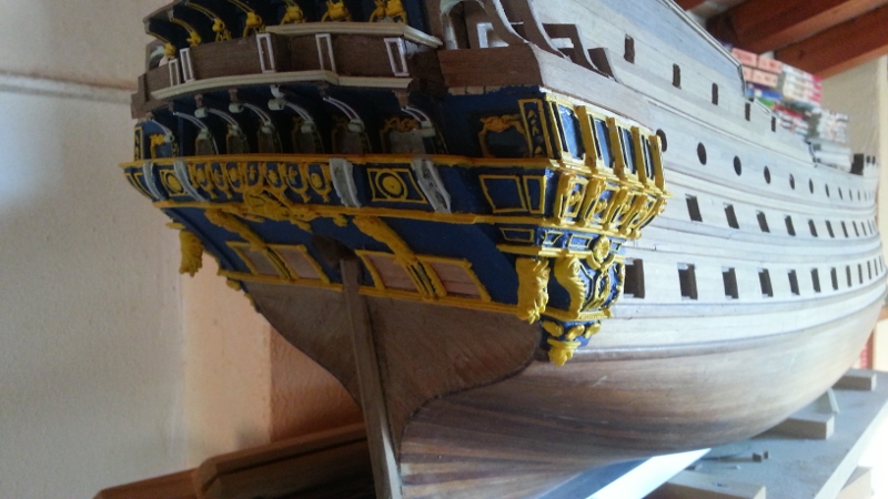

Buongiorno.
Dopo mesi di fermo cantiere, ho ripreso.
Realizzata, quasi, la prima balconata a poppa completa di porte e finestre.
Realizzata, manca ancora qualche dettaglio, la parte bassa delle bottiglie.
Soleil Royal DEA leggermente modificato-20130209_180111.jpg   Soleil Royal DEA leggermente modificato-20130209_180125.jpg   Soleil Royal DEA leggermente modificato-20130210_115626.jpg

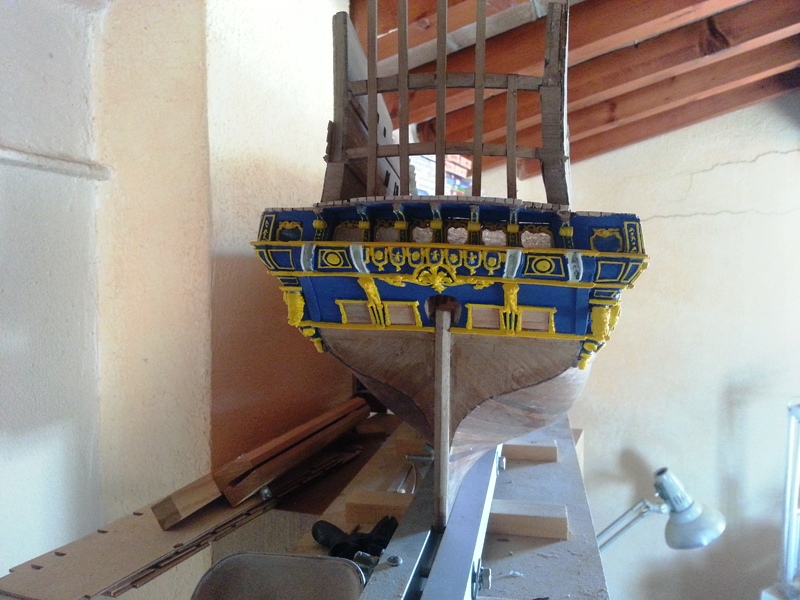

Buongiorno.
Posto i lentissimi progressi fatti.
Riprogettata (per la terza volta) la balconata. Risitemate tutte le porticine, incollate le bottiglie (in parte). Realizzate ed incollate alcune decorazioni.
Soleil Royal DEA leggermente modificato-1.jpg   Soleil Royal DEA leggermente modificato-2.jpg   Soleil Royal DEA leggermente modificato-3.jpg
