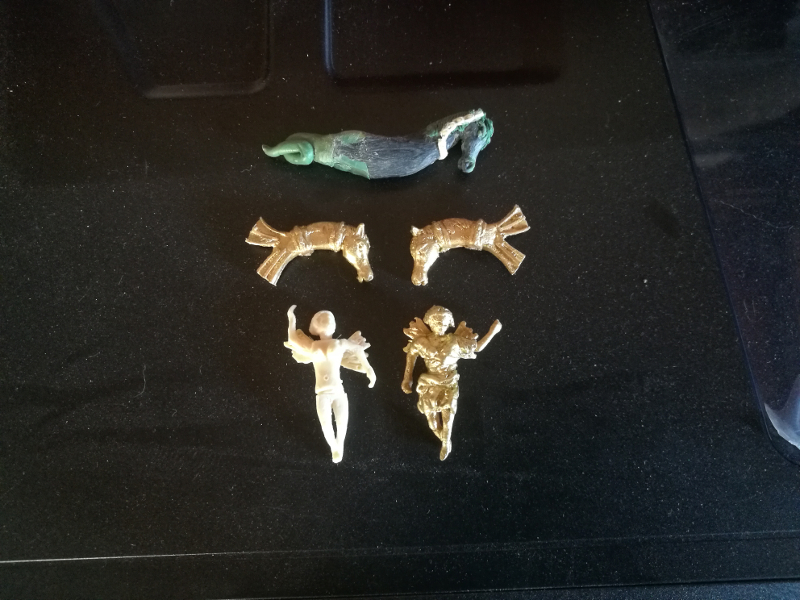

Il decoro che gira intorno ai sabordi della terza batteria è realizzato in tre pezzi con il relativo stampo.
Le cinque statue che mancano per terminare la prua, una è da "vestire" con la pasta verde e rifinire, la polena invece è ancora lontana dallo stadio definitivo.
Poi una vista di insieme.
Si vede anche una crepetta che provvederò a togliere inserendo una scheggia di legno.
Devo togliere quelli sbaffi dorati sopra gli incintoni, non si possono vedere

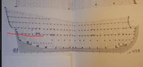

Buona sera ggx per prima cosa complimenti è veramente favoloso!!! Anchio incominciai nel lontano 2011 con Dea poi vidi il modello di Parigi di Taneron e andai in autocostruzione su un disegno Sergal,quando ero ormai alla fine listellatura scafo un frequentatore del vecchio forum Dea mi segnalo dei sabordi piu bassi non erano in linea con quelli di poppa,quindi era tutto da rifare dopo quasi 3 anni di lavoro abbandonai il lavoro.Ora che leggo le ricerche che ai fatto sui vari Solei vorrei chiederti se toglierei l'ultima fila di sabordi esisteva un Soleil cosi,in un forun che non ricordo si scriveva di si.Scusa la lunghezza . cerco di mettere le foto Grazie.

Non conosco i piani su cui ti sei basato, ma la tua prima batteria è decisamente troppo bassa, deve essere in linea con i sabordi dei cannoni di poppa. E' così anche in altri modelli (1 e nel modello d' epoca (2. Anche l' immersione è decisamente bassa, qualcosa nei piani deve essere errata.

Queste sono stampe dell' epoca, come vedi il ponte della prima batteria è molto più in alto del tuo modello (1; Inoltre la parte immersa fino all' incintone è molto maggiore della tua (2, qualcosa è sbagliata!

Non ti so dire però se è mai esistita una Soleil senza la fila di sabordi di cui parli. Penso però di no, la tua costruzione è alquanto strana.
Cervotto
I sabordi della prima batteria sono perfettamente allineati a quelli di poppa, stanno tutti sullo stesso ponte lo puoi verificare a pagina 1. Le foto che hai postato le ho tutte, studiate e ristudiate, il modello come da titolo è quello della DEA seppure ho modificato tutte le ordinate, le batteria sono distanziate secondo le altezze interne dell'epoca, nelle foto il modello è inclinato forse questo ti ha tratto in inganno, anzi ti dirò che rispetto al modello Sergal e DEA nel mio i sabordi della prima batteria sono più alti di alcuni millimetri, ma per essere esatto dovrei andare a ricontrollare i vecchi post, e fra l'altro il forum della DEA non è più disponibile. Lo stesso la linea di immersione è spostata in alto di alcuni millimetri rispetto ai modelli Sergal e DEA, altri piani che io sappia non esistono, se si esclude quelli di un'azienda spagnola che riproducono il modello di Tanneron.
Per essere esatto nelle misure come detto in precedenza dovrei ricontrollare post vecchi di anni e che non ho neppure più, su questo forum ho cominciato a postare quando il modello aveva ormai preso i contorni definitivi.
Dubbio! Forse volevi rispondere a Bruno Federico ? Mi ricordo che già nel vecchio forum DEA gli era stato fatto notare l'errata posizione della prima batteria.

Si, tutto è riferito a Bruno Federico, le ultime immagini erano del suo modello. Il tuo non c' entra, infatti è come il modello che ho messo con la fila tutta in linea sia dei cannoni di poppa che della prima batteria. Di certo nel modello di Bruno c' è qualcosa che non va.

Purtroppo il forum di riferimento non esiste più ma, mi sembra di ricordare e Bruno Federico magari ci può dare maggiori informazioni, che il suo modello scaturisca da una diciamo libera interpretazione con l'utilizzo delle ordinate Sergal.
Adesso mi ricordo la segnalazione la facemmo io (barbaccia sul vecchio forum) ed AntoninoQ che sul forum vecchio si chiamava in modo diverso
