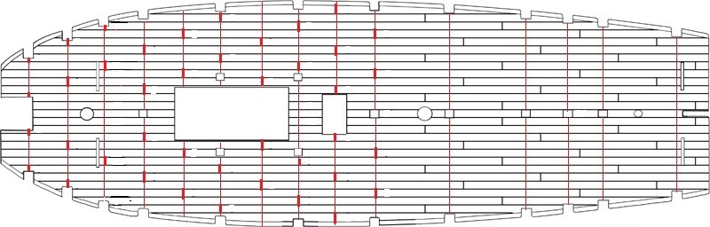

ok ragazzi, mi mancano gli ultimi listelli per il ponte finalmente.. dopo due settimane di solo lavoro sono riuscito a rimettermi sul modellino
intanto ho fatto anche il file da stampare per il listellato del ponte di mediana
qui lascio un'anteprima, a chi dovesse servire la versione stampabile più grande (devo ancora stamparlo per vedere se la misura è già giusta così com'è senza scalarlo, in teoria si) può scaricarla dall'allegato, l'ho zippato in quanto era troppo grande da caricare altrimenti
fatemi sapere se trovate imprecisioni o altro, è il primo ponte che "disegno"..ho fatto come meglio avevo capito da quel che ho trovato in giro
le dimensioni dei listelli sono in relazione allo schema trovato sul costruttore giapponese che sta facendo la medesima opera hachette e dalla quale ho preso il ponte di stiva
spero di potervi aggiornare domani col ponte di stiva listellato sul mio topic

Ciao Skiddolo, solo oggi ho visto il tuo tavolato.
Ottimo il disegno e la ripartizione del tavolato. Dalla lunghezza (51 cm) suppongo una scala 1/60 e la lunghezza di ogni listello circa 14 mm (8,4 mt) che poi hai diviso per 5 (ogni 2.8 cm una linea di divisione sul ponte).
Però, guardando il disegno, ho notato che traslando di circa 8 mm verso prua il tavolato, le lineette di giunzione dei listelli (sulle linee di divisione) si sarebbero trovate praticamente su tutti i bagli indicati nel disegno (come è nella realtà).
Ho notato anche dei tagli di giunzione tra i due boccaporti ed altri sulla linea centrale dei listelli che andrebbero evitati perchè, come è logico, nessuno avrebbe tagliato una tavola più corta di 8,4 metri in due pezzi quando poteva inchiodarla intera.
Tutto ciò non certo per scoraggiarti o altro, ma secondo il mio modesto parere, per una eventuale migliorìa al prossimo tavolato visto anche che ti stai prodigando per altri con un nuovo schema di ponte stampabile più grande e sicuramente bello.
Nel disegno, un esempio dello spostamento verso prua sui primi 10 bagli e senza alcun taglio ai listelli tra i boccaporti, alberi ecc...
Un salutone e buon lavoro

Originariamente inviata da zenit Visualizza il messaggio
ciao se non sbaglio sul mio topic della perla avevo gia aggiornato il disegno aggiungendo i dettagli che mi hai fatto notare qui nel disegno che ho stampato personalmente l'ho fatto di sicuro, non ricordo se ho anche caricato qui il disegno aggiornato era una cosa ce già mi avevano fatto notare
