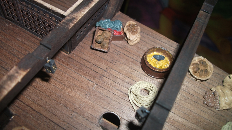

Ragazzi posto anche io qualche foto!!! ogni critica è ben accettata
Perla Nera (hachette)-forum-1.jpg   Perla Nera (hachette)-forum2.jpg   Perla Nera (hachette)-forum3.jpg
Perla Nera (hachette)-forum4.jpg   Perla Nera (hachette)-forum5.jpg   Perla Nera (hachette)-forum6.jpg

Complimenti !! Davvero bello!
