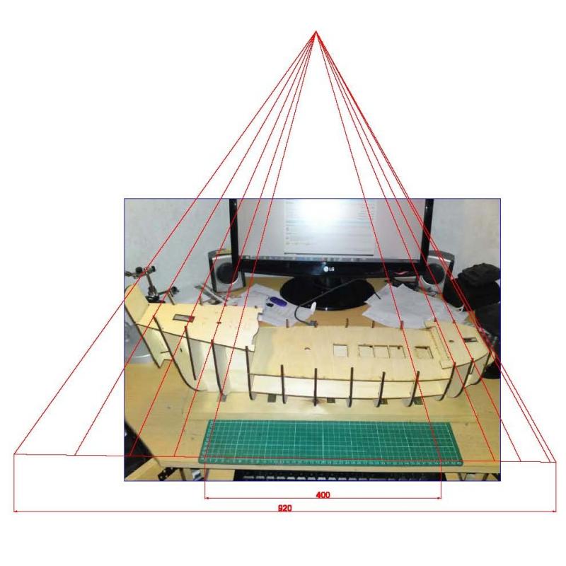

allora, su questo sito ho trovato un progetto in scala 1:43, la lunghezza dichiarata è di 920 mm, questa è la struttura montata:
Jacks Black Pearl II - Other Ship Builds - ModelSpace
dallo scaletto verde in basso sulle foto (che misura 43 cm) si può approssimare, con qualche linea prospettica, la lunghezza della struttura, si arriva a circa quei 920 mm dichiarati, che capisco ora si riferiscono allo scafo dallo specchio di poppa alla fine della palmetta (NON fino allo sperone di prua), ma quindi in ogni caso NON al "fuori tutto"
ora: 920 mm x 43 = 39,5 mt che dovrebbe essere la lunghezza della nave reale
sul progetto del giapponese, riporta una lunghezza quotata della struttura di 570 mm, ma se quoto fino alla palmetta misuro 520 mm, da qui deduco che:
mt 39,5 : 520 mm = 76 approssimata a 75
quindi la scala del modello realizzata dal giapponese dovrebbe essere 1:75

allora pure quella dell'hachete e nella stessa scala perche sovrapponendo la chiglia al disegno stampato del giapponese le dimensioni sono piu o meno le stesse ( cambiano di un paio di mm e sopratutto la forma della ruota di prua e differente)

aspetta pescatore, ho anche misurato gli omini disegnati sul progetto giapponese, 29 mm che rappresenta un uomo alto dirca 1,80 mt in scala 1:60, sono un pò confuso ora ...
