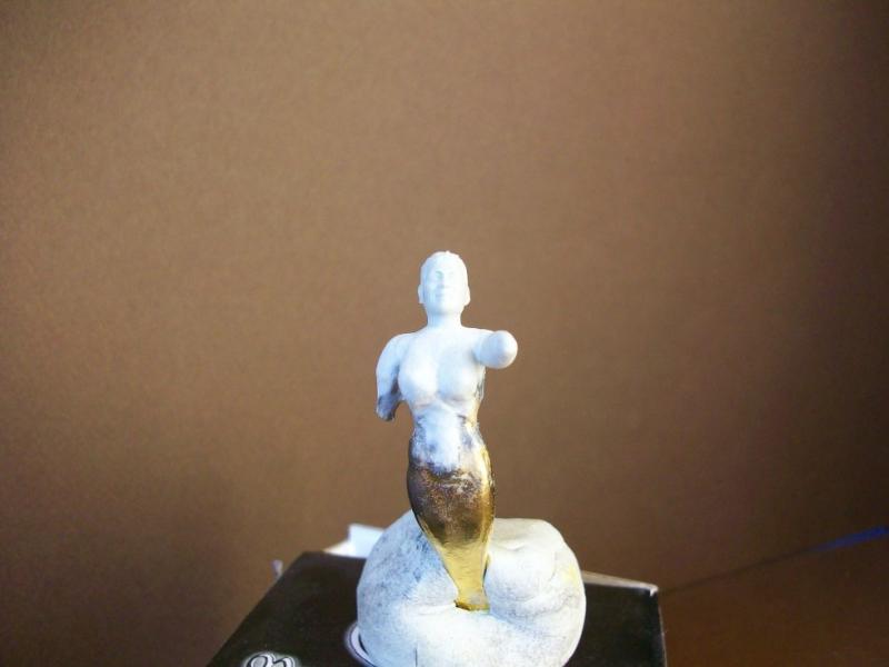

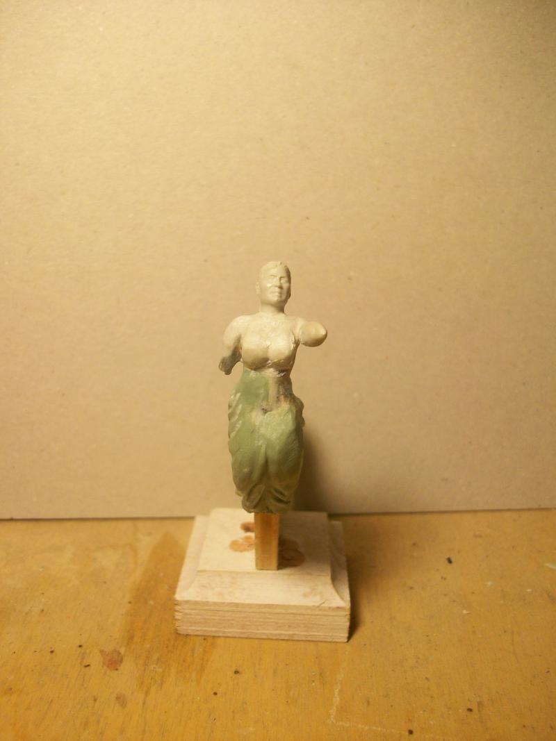

Queste sono le fasi della realizzazione della polena.
Partendo dalla polena della Sirene,per poi modificarla.

Bella scultura!!(Una sessantina di centimetri di grandezza)
La colombetta e già pronta e messa da parte...devo prima dipingere la gentil donzella per poi applicare l'uccellin.....

non c'è niente da fa, donne e uccelli sono un binomio inseparabile (fortuna per noi)...comunque
- come otterrai quel bel colore "ramato antico" dell'originale?
- poi per le piume, le hai scolpite direttamente sulle ali sgrossate o le hai attaccate con una mescola diversa successivamente? veramente notevole

Per Drake1500: Il colore;Si da una base in acrilico di verde marcio+verde divisa.Quindi scurirò nei punti d'ombra con Base+Terra di cassel e schiarirò dove sarà necessario(Zone in risalto) con Base+Terra di cassel+Ocra.Infine effettuerò dei lavaggi ad olio con Grigio Germanico+Nero.
Per le ali....ho scolpito le piume una ad una

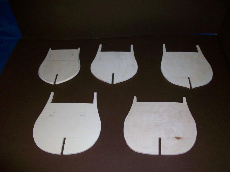

Cominciamo con il Veliero:
Una volta tracciate le linee d'acqua su cartoncino,ho segnato a matita la sagoma realizzata dai vari strati di cartoncino sovrapposti ed incollati.
Una volta ottenuta la sagoma,ho diviso la stessa verticalmente alle linee d'acqua,formando (sempre a matita) le centine da ritagliare.
Una volta "sezionate" le centine (Grossolane) sono state riportate su carta da lucido addolcendo i bordi ed aggiustando qua e la dove era necessario [Metodo Lusci(l'unico ed il migliore)].
Fatto questo si passa al procedimento classico:Ricalcare la falsa chiglia e le centine (con carta carbone) sul compensato.
Qualche immagine;A voi osservazioni e considerazioni.
