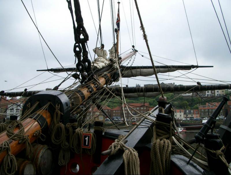

Guarda, preso dallo slancio ti posto queste altre due, sempre dell'Endeavour.
Una ti mostra la prua e come vedi il bompresso aveva bisegno anche lui di caviglie e galloccie.
l'altra è una vista dell'albero di maestra.
Anche lì vedi che ci sono le galloccie attaccate alle griselle.
Puoi vedere inoltre le galloccie attaccata intorno all'albero.
....bè in realtà è tutto un ammasso informe di corde, ma per gente che ci passava un paio di anni sopra, era tutto chiaro!!!

Originariamente inviata da Loki Visualizza il messaggio
Anche meno di un paio d'anni...
Su Nave Vespucci , così come su Nave Palinuro e sul brigantino Cappellini interrato in Accademia, ogni manovra per sicurezza è identificata da una targhetta in ottone con inciso il nome (una cosa in più da pulire tutti i giorni ).
Poiché ogni marinaio ha il suo posto di manovra, ad imparare ci si mette pochissimo!

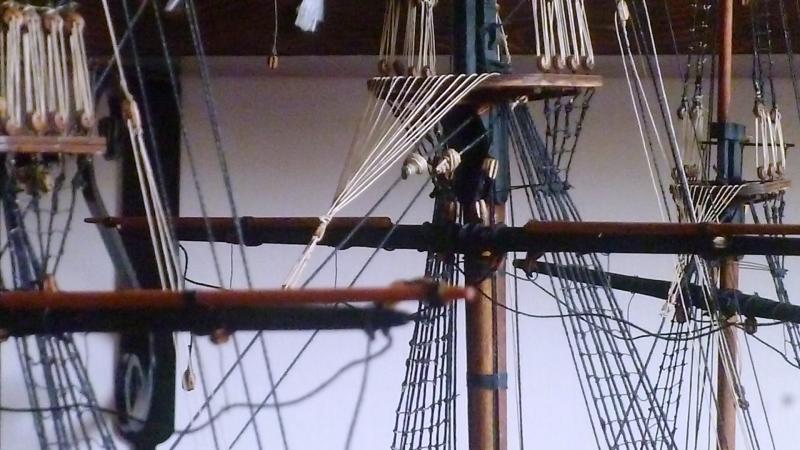

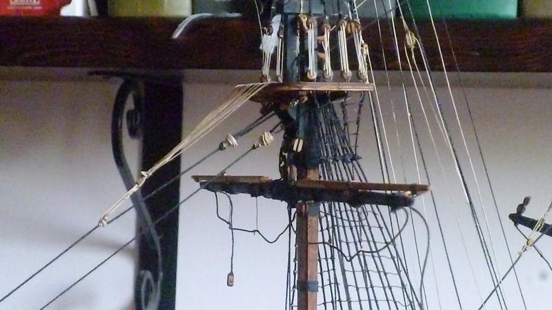

Vecchio 11-05-14, 07:14 PM   #325
Registrato dal: May 2011
residenza: lecce
Messaggi: 315
griso62 è un newbie...
Un saluto a tutti, e ben ritrovati.
Dopo un anno e mezzo circa di interruzione, circa un mese fa ho ripreso i lavori.
Qualche giorno per raccapezzarmi, e ho terminato le benedette griselle e realizzato i pennoni, assottigliando il tondino in corrispondenza della parte ottagonale e applicando dei listelli.
Il lavoro mi pare venuto bene, anche se si nota poco la sezione ottagonale.
Rimangono da applicare alcuni pennoni (velaccio, belevedere, bompresso e civada), dopodiché dovrei realizzare un po di manovre correnti (amantigli, bracci a boline).
Vi posto qualche foto ...
H. M. S. Fly Swan Class (Amati)-001.jpg   H. M. S. Fly Swan Class (Amati)-002.jpg   H. M. S. Fly Swan Class (Amati)-004.jpg
H. M. S. Fly Swan Class (Amati)-005.jpg   H. M. S. Fly Swan Class (Amati)-006.jpg   H. M. S. Fly Swan Class (Amati)-009.jpg
H. M. S. Fly Swan Class (Amati)-010.jpg   H. M. S. Fly Swan Class (Amati)-012.jpg   H. M. S. Fly Swan Class (Amati)-011.jpg
griso62 non è in linea   Rispondi quotando
Vecchio 11-05-14, 10:14 PM   #326
Registrato dal: Jun 2009
residenza: torino
Messaggi: 4,215
SergioD inizia ad ingranare.
ciao. quanto tempo e' passato.tutto ok? al punto che sei arrivato manca< poco al varo.
Vecchio 12-05-14, 12:12 AM   #327
L'avatar di Stephen Maturin
Registrato dal: Nov 2012
Messaggi: 65
Stephen Maturin è un newbie...
Ciao. Complimenti per il modello. Il sartiame ha un aspetto veramente realistico.
PS vedo che nel "tempo libero" si fa l'avvocato o il commercialista eh?!
Stephen Maturin non è in linea   Rispondi quotando
