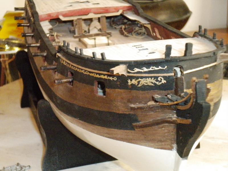

Ho rifatto il ponte, posizionate le battagliole, e iniziato il traforo delle bottiglie.
Ho scelto di realizzare la versione "cafona" (la chiamano "da parata") del Fly, con molti decori ...

Finita una bottiglia, ancora da limare

L'hai traforata molto bene! l'aspetto è molto migliore di prima e farà la sua bella figura quando sarà montata.

Grazie, non è stato neanche troppo difficile, pensavo peggio.
Però, dato che ci ho messo un bel po', penso proprio che procederò anche alla apertura della murata: chiudere le finestre con l'acetato dipinto sul retro, secondo me, svilisce un po' il lavoro fatto.
Credo che procederò segnando a matita la luce dell'apertura sulla murata e poi ... trapano e raspa.
L'unico problema è che la finestra della bottiglia prenderà luce dal ponte di batteria, dal quale NON E' separato da alcuna paratia (meglio così, "tanto non si vede niente", e risulterà più fedele al vero).
griso62 non è in linea   Rispondi quotando

bene bene ... vedo che l'appetito vien mangiando ....
Taglia l'apertura un mezzo millimetro più grande, in modo che non si intraveda il legno dall'estero e dipingi i bordi di marrone scuro.
Per sicurezza controlla solo sui piani che dietro all'apertura non ci sia un'ordinata ()

... Cazzarola !
Per fortuna me lo hai detto, avrei tagliato "allegramente" ...
Ma come faccio a controllare ? Così, ad occhio ?
A parte il fatto che - penso io - si può intervenire lo stesso eliminando un po' di ordinata

Di solito dove c'è un ordinata, sui listelli ci sono i segni dei chiodi. Se hai già posato il secondo fasciame, guarda i segni dei chiodi sul ponte (corrispondono anch'essi alle ordinate). Se hai invece già messo tutto il secondo fasciame e la listellatura del ponte senza chiodi non ti rimane che fare verifica e misura direttamente sui piani costruttivi.
Dovesse proprio esserci una ordinata, dopo aver forato il fasciame puoi "scavarla" col dremel e ... con molta attenzione.

Eh, si, ho già posato il secondo fasciame e non ci sono segni di chiodi.
Ho controllato i piani in 1:1 e mi pare che le aperture debbano praticarsi proprio in corrispondenza di un'ordinata.
Si, credo che proverò a scavare l'ordinata per "un po'", immagino che basti qualche millimetro, in fin dei conti si tratta solo di non far vedere troppo nettamente lo scuro.

Beh, poteva andare peggio.
La colorazione è una licenza rispetto alle istruzioni, ma a me sembrava di dovere omogeneizzare le bottiglie rispetto alle sfinestrature di poppa, e quindi ...
