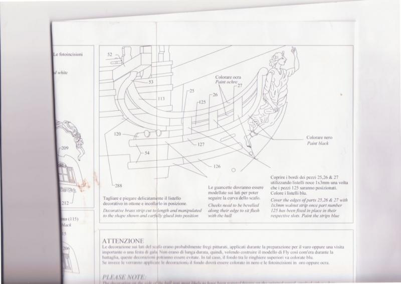

Piuttosto, c'è qualcuno in grado di spiegarmi come si fa a ricavare il pezzo 288 da lamierino di ottone ?
Questo il testo delle istruzioni:
" Staccare i pezzi di supporto (53) e incollarli sotto le gru. Incollare i pezzi 113 in posizione ai bordi dei pezzi 25,26,e 27 (vedi disegno). Staccare il pezzo 125 e incollarlo negli appositi incastri. Il pezzo decorativo in ottone (288) andrà piegato delicatamente nella forma corretta come da disegno."
Ultima modifica di griso62; 06-11-11 a 07:54 PM

Grazie per l'apprezzamento, ma non è concetto mio: quando pesco il vecchio libro dal quale l'ho tratto, vi faccio una scansione.

Vecchio 27-11-11, 03:49 PM   #200
L'avatar di ilvecchiodelmare
Registrato dal: Jul 2010
residenza: Bergamo
Messaggi: 2,441
Originariamente inviata da griso62 Visualizza il messaggio
.. scusate se insisto ...
Non conosco il modello..ma sembra che il pezzo 288 sia in realtà solo il rivestimento in ottone di un pezzo sagomato in legno..
Se è così, secondo me ti converrebbe tagliare il lamierino d'ottone in segmenti e di adattarli singolarmente sul listello sottostante..
Stefano

Originariamente inviata da ilvecchiodelmare Visualizza il messaggio
Eh, no, non credo, nelle istruzioni non c'è traccia di quel pezzo, e anche analizzando le tavolette pretagliate non ci sono pezzi che possano adattarsi.
griso62 non è in linea   Rispondi quotando
Vecchio 27-11-11, 06:26 PM   #202
L'avatar di trinchetto
Messaggi: 7,858
è la prima volta che leggo di lamierini di ottone da sagomare. Tra l'altro, quel pezzo mi sembra piuttosto "robusto": è infatti una serpe, che veniva realizzata in legno. A mio avviso è meglio sagomare utilizzando un listello, poi verniciare del colore richiesto (se ti consigliano l'ottone, immagino una doratura)
Infatti, per lo spessore che ha, a me pare proprio che sia un pezzo da ricavare dalla tavoletta dei pezzi preforati.
Peccato che si siano dimenticati di prevederlo nel kit (ma non è il primo caso, ne ho dovuti già ricavare altri due - neanche questi previsti - a corredo dello specchio di poppa).
