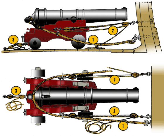

Ti allego lo schema della guarnizione di un cannone:
1) Braga di rinculo: serve a trattenere il cannone quando rincula dopo aver sparato. E' sempre presente anche non in azione (soprattutto per impedire al cannone di andare a spasso per rollio e beccheggio).
2) Paranchi d'avanzamento: servono a far fuoriuscire la volata dal sabordo ("dar fuori" i pezzi) dopo la procedura di caricamento. Possono non essere in opera quando la nave è ancorata o ormeggiata.
3) Paranco (o paranchi) di rinculo: serve ad arretrare il cannone ("rientrare" i pezzi) quando si vogliano chiudere i mantelletti o per caricare il cannone (in navigazione i cannoni sono scarichi tranne che nell'imminenza della battaglia). E' sempre presente in navigazione (per mantenere il cannone in posizione, in sinergia con i paranchi d'avanzamento), può essere assente all'ancora, all'ormeggio e durante l'azione (dopo aver sparato il cannone rientra da solo per il rinculo). Può essere unico o doppio a seconda del calibro (e del peso) del cannone.
Generalmente è doppio solo nei cannoni pesanti (24-36-42 libbre).
Riguardo alle foto, direi che non ci sono grossi problemi per la rastrematura tardiva, soprattutto se è previsto il secondo fasciame. Semmai dovresti aumentare l'angolo di quartabuono sulle ultime ordinate di poppa dove il fasciame "mostra le ossa" (mostra uno spigolo vivo). Prima di posare il secondo fasciame sarà bene cartavetrare parecchio per arrotondare quello spigolo..

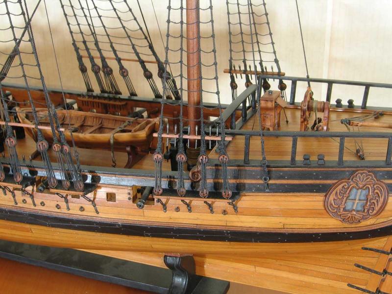

In ordine alla barra del timone e della ruota sopra il cassero, ho trovato quest' immagine di un modello russo nel sito www.shipmodels.com.ua che vi allego H. M. S. Fly Swan Class (Amati)-pri.jpg E' solo un mio approfondimento visivo, ogni valutazione e commento la rimetto a Voi.
Ulisse
