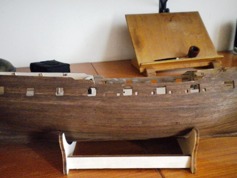

Ho terminato lo scafo (spero, anche se continuo a trovare forellini da stuccare) e ho "ingrigito" il ponte, che deve ancora essere "scaricato" di colore.
Che ve ne pare ?
Se smorzi ancora un po' il grigio (per adesso un po' troppo uniforme), direi che ci siamo..
Stefano

Forse il grigio l'ho smorzato un po' troppo.
Altre foto dell' "effetto quercia su noce" ...
