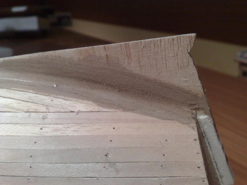

se hai un po' di manualità, credo che una passata di pasta legno o di stucco con ... dito ... sia la soluzione più pratica. Altrimenti mettici un listellino (tipo 6x2) sagomato un po' ai bordi per incastrarlo nello spigolo, poi un giro di carta vetrata per ripristinare al meglio il raccordo (senza scavare il nuovo listello: scarta quel tanto che basta per formare il raccordo, ma non una fossa). Se un listello non basta, stucco oppure altri listellini più piccoli.
Nel fare l'operazione controlla le ordinate sui disegni del modello: in corrispondenza dei punti di incastro verai l'andamento corretto del raccordo.

@ Trink ho sistemato il gradino con dello stucco per legno ora va molto meglio.

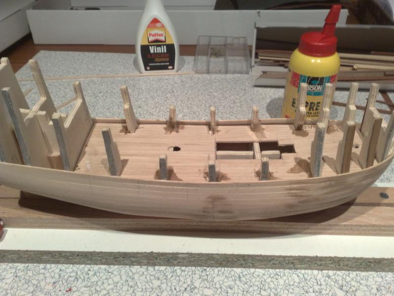

Sto continuando con il primo fasciame, mi manca la listellatura delle cinte. Ho istallato il ponte dei cannoni e stuccato il lavoro fin qui fatto.
Ho duvuto anche riprendere alcune delle prime ordinate, e anche qualcosa sul ponte che non era proprio simmetrico ( vedi buco per albero ).

ciao Marvin. volevo chiederti, se lo scafo, nel punto che ho evidenziato forma un avallamento od e' un effetto ottico dovuto alla posizione?
cioe' in quel punto sembra che l'ordinata con quella subito a sx non siano delle dimensioni appropriate.
scusa se lo evidenzio,non e' x trovare difetti.

Anchio quando ho fatto la foto avevo notato, ma per fortuna è solo l'effetto dello stucco.

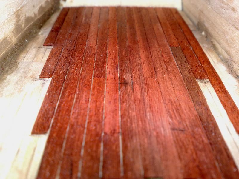

Ieri ho provato a fare la calafatura del ponte. Ho usato colla e vernice nera mischiata.
Risultato pessimo, il legno assorbe il colore.
Ho visto che trink usa il " tappapori " o qualcosa del genere. Volevo sapere se è un impregnante e cambia il colore del legno o se è neutro.
Posto due foto per farvi vedere lo schifo.

in effetti non e' il massimo.
forse se provavi a passare la matita fra gli spazi dei listelli poteva venire meglio.
ci sono alcuni metodi x calafatare, ora prova a staccare i listelli se hai usato vinavil,adopera alcol,oppure aspetta altri consigli dai + esperti ,e poi riprova con un altro metodo.
io ho fatto un solo modello con il ponte calafato,avevo messo del filo da cucito nero fra i listelli,ma e' un lavoro da pazzi,anche se il risultato finale poi non e' male.
