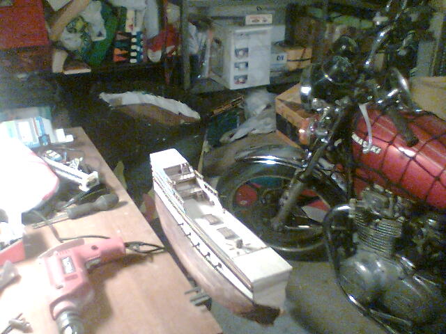

Da qualche parte avevo postato qualcosa del mio galeone..bhe è un galeone pirata costruito sulle ordinate del manuale del lusci e continuato un pò di fantasia unpò con ricerche nel manuale un pò in ricerche fuori, un pò con quello che mi passava x la testa...
vi posto le foto
Galeone Pirata-immag035.jpg   Galeone Pirata-immag034.jpg   Galeone Pirata-immag036.jpg
Galeone Pirata-immag043.jpg   Galeone Pirata-immag045.jpg   Galeone Pirata-immag048.jpg

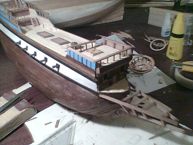

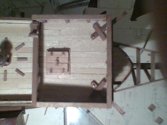

ECCO LE TANTO AGONIATE FOTO!
le botti sono solo appoggiate, così come la controforma della scialuppa
le prime 2 mostrano il parasartie di prua e il parasartie di maestra si vede anche un pezzettino di quella di mezzana molto più semplice..tutto di fantasia seguendo però le misure del lusci..solo il supporto inferiore è completamente inventato....
poi la prua come la sto modificando
infine le varie soluzioni del ponte...LE BOTTI SONO SOLO APPOGGIATE..come posso fare x rendere bene i cavi che le tenevano ferme..???
poi le foto del mio portacaviglie di maestra con le caviglie annesse
e le decorazioni x lo specchio di poppa con il jolly roger, la lanterna (ancora da modificare) e le catene x le ancore
infine i sacchetti con le cerniere x gli spertelli dei cannoni
A VOI I COMMENTI
