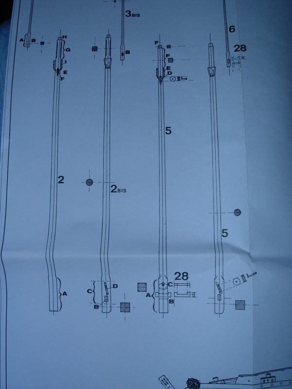

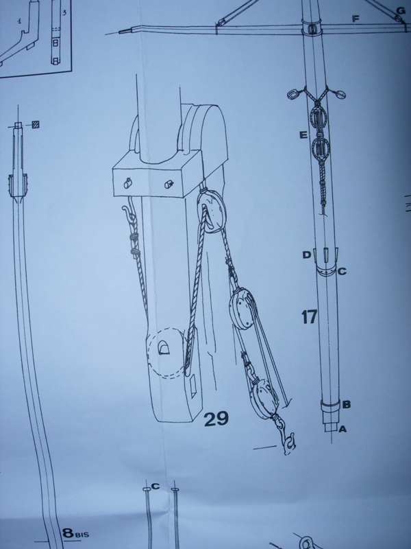

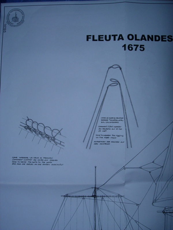

metto anche altre due foto. La prima relativa all'incappellatura delle sartie, così come la vede il Lusci, e la seconda .... una rarità: disegno di dettaglio su come realizzare la drizza di mezzana. Te la mando perchè alcune legature ed il montaggo delle gallocce, se ritieni la cosa interessante, son più facili se l'albero ancora non è montato......
Ciao Ale

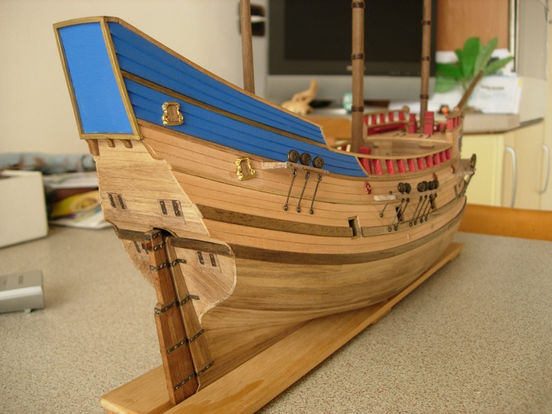

oggi ho finito lo specchio di poppa e ho incollato il jolly roger che ho dorato e brunito.. bho ma mi sembra ancora spoglio..appena riesco mando qualche foto

Ah dimenticavo ho dato allo scafo una mando di mordente mogano opaco, il risultato sull'altro colore è stato sbalorditivo! non immaginavo che usciva una così bella tonalità! ci stava!

....ho l'acquolina in bocca....aspetto le foto!!!! ma il mordente mogano l'hai passato sull'azzurro puffo???

no sullo scafo noce!

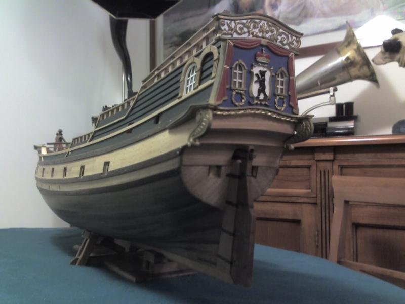

in questi giorni mi sono dedicato alla poppa e alle sue decorazioni
Forse, aggiungendo una leggerissima cornice dorata..... tipo listellino 2x2 o 1,5x1,5 (con un po' di scartavetrata) oppure un semitondo da 2 mm....

In che senso ale?nn puoi darmi qualche dritta in più..magari con uno scarabocchio :P

Per la cornice quoto ciò che ha detto Trink, prova a disegnare qualcosa, anche perchè mi sembra di intravedere che anche tu come del resto io con la lancia, hai fatto l'errore di sovrapporre i listelli di poppa a quelli del fasciame laterale, io anche se lo sapevo , ci sono cascato con tutte le scarpe, accorgendomene solo dopo, e se la foto non mi inganna sembrerebbe anche la tua poppa in questa situazione, per cui una cornicetta che coprisse il bordo non sarebbe male.

Posto foto. La cornicetta dello specchio di poppa è fatta con listellino 2x2 (diventato 2x1,5 limando un po'), verniciato oro prima di incollarlo.
Ciao Ale

se vuoi tentare di "raccordare" meglio lo specchio di poppa alle murate, puoi tentare anche una cornice di questo tipo. Come consigliava anche sea wolf
Usa listello di 4x1 o 5x1 da mettere sulle murate. Sullo spigolo gli incolli un listello 2x1 che andrà a contatto con lo specchio di poppa (fai, insomma, una "L"). in questo modo non si vedrà che hai messo prima il fasciame di murata poi quello di poppa e le cornici di murata, che adesso finiscono un po' troppo presto, andranno a raccordarsi perfettamente con la cornice dello specchio di poppa, contro le quali andranno esattamente in appoggio.
