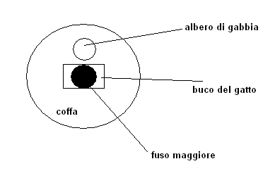

x la scelta della scialuppa al traino sarebbe una buona idea sarebbe bello conoscere i mvimenti usati su un galeone d'epoca per calare la scialuppe in acqua x magari immortalare il momento
torniamo a noi la coffa che o comprato, tipica coffa francese..ahimè cercavo le coffe della couronne, ma ho trovato solo quelle della sovereign ma la scala è la stessa..solo che quella della sovereign ha il parapetto e quelle della couronne no..
cmq questa cvoffa circolare ha al suo interno un rettangolino, dove all'interno piazzo il fuso maggiore e lascio i suddetti buchi delgatto ai lati e da li faccio passare le serrtie..vi allego un paio di disegnini

Farsi le coffe è molto meno difficile di quello che si possa pensare! Non mi riferisco ovviamente al tavolato.... ma ai "cerchi" del/dei parapetto/i.
Se alla fine devono essere verniciati, si tratta di fare semplici cerchi di buon compensato di opportuno spessore
Se devono rimanere "a legno" - e non si vuole lavorare su singoli spezzoni - occorre prendere un listellino di noce scuro di 0,5 millimetri di spessore, bagnarlo ben bene con acqua calda, snervarlo un po' se occorre e.... arrotolarlo su se stesso utilizzando un cilindro di diametro pari al profilo interno della coffa (ad esempio un tubo o una dima in legno preparata in precedenza), mettendo colla vinilica un pochino diluita tra un "giro" e l'altro. Arrotolandolo tante volte quanto è lo spessore definitivo, più un giro. L'eccedenza di 0,5 millimetri è quella che se ne andrà con la finitura, da fare a colla seccata. La levigatura del bordo superiore e di quello inferiore e la finitura renderanno assolutamente indistinguibile l'avvolgimento. Vedere Berlin per credere: ci ho fatto persino i parapetti del parrochetto di bompresso (che non ho postato, ma se serve.....) il più piccolo dei quali ha un diametro di poco più di 2 centimetri.
Ti assicuro che il lavoro è più difficile da scrivere che da farsi!

Guarda trinchetto per le coffe non è un problema come ho scritto le ho recuperate..a 1.80€ ciascuna..sono molto belle con doppio parapetto..come vedi nella prima foto in alto a sinistra.quella con gli alberi..una più grande x la prima coffa e una più piccola x la seconda più una x il bompresso

Se riesci a risolvere con quella spesa, sei in una botte di ferro!
Il problema potrebbe nascere quando dimensioni o forma dei parapetti non hanno riscontri commerciali. Ad esempio, i parapetti delle coffe della seconda metà del '600 avevano spesso una forma decisamente particolare: più alti verso poppa e filanti verso prua.
Ciao Ale
