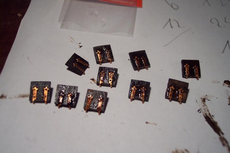

Tornando al galeone dopo i numerosi of topic ecco i progressi di oggi
Galeone Pirata-sportelli1.jpg   Galeone Pirata-sportelli2.jpg   Galeone Pirata-i-primi-5.jpg

Vedo che i miei sportelli non hanno suscitato molti interessi..

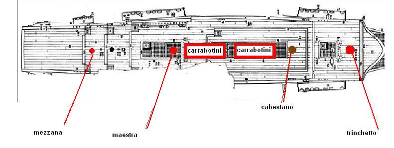

sto cercando di capire come posso ultimare le sovrastrutture con gli tutti gli strumenti per le manovre, quindi cavigliere, anelli vari sparsi x la nave..bitte e credo che si chiamino Apostoli, quella sorta di paletti forati con una o più carrucole, solitamete decorati che stavano ai lati del piede d'albero..ho fatto un paio di disegni su dove dovrebbero andare...
ve li posto..

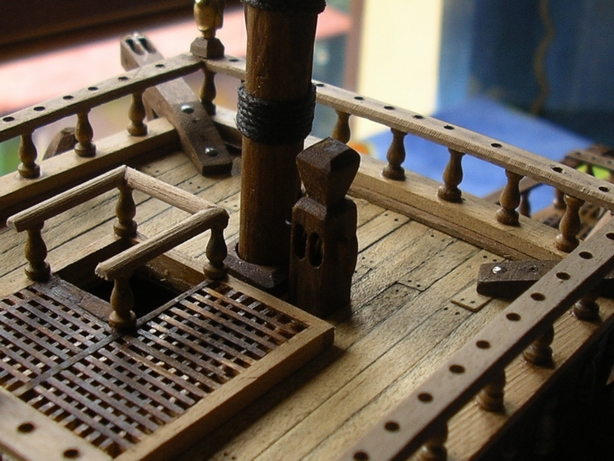

Credo che gli elementi da te richiamati debbano rimanere nella posizione che hanno in origine nei piani di costruzione. Soprattutto i "paletti forati con le carrucole" perchè questi servono a sollevare i pennoni maggiori tramite le drizze, dunque devono rimanere al piede d'albero. tant'è che spesso, nei vascelli maggiori, stanno al ponte inferiore e le drizze passano attraverso fori quadrati nei carabottini. Allego foto del berlin che fa vedere la posizione relativa all'albero maggiore ed all'albero mio omonimo (foro nel carabottino).
Ciao Trinchetto

Ciao trink, innanzitutto graxie delle sempre pronte e interesanti risposti, il problema era appunto dove posizionare gli apostoli, o controllato e dovrebbero proprio chiamarsi così..in molte foto come nella tua berlin sono nella parte opposta alla cavigliera..invece nei disegni che ho io (vedi il primo, per intenderci quello meno elaborato) non ho aggiunto niente, e gli apostoli sono quelli blu..e sono addirittura più in la della cavigliera...mah..

nel dubbio, rispetteri i disegni. Piuttosto, visto che ti basi sulla Couronne, magari confronta i piani che hai con quelli di un altro disegnatore (ne circolano diversi). Se corrispondono, vorrà dire che le cose devono stare così...

ciao Seb, come ti è già stato detto nei vari disegni le posizioni sono diverse, in alcuni( mantua per esempio) i bittoni con le carrucole non ci sono, ma nei disegni di LUsci, lo vedi molto bene nel libro questi sono posizionati così: trinchetto lateralmente al piede dl'albero sul lato di dritta, maestra sempre lateralmente ma più avanti tanto che cade nel ponte inferiore, mezzana non mi pare di ricordare che ci sia ma la posizione laterale o anteriore all'albero dovrebbe essere corretta.
il bittone di Maestra probabilmente lo sposterò lateralmente all'albero perchè così mi sembra che il tutto lavori meglio.

Boden non puoi fare alcune foto dei bittoni e dei tuoi piani?

ciao Seb, ti metto tre foto per farti vedere le posizioni, ma ho fatto qualche modifica stravolgendo alcune cose, per esempio nei piani mantua non ci sono, ma in quelli di Lusci si perlomeno è quello che sono riuscito a vedere dal libro sulla Couronne.
comunque le differenze riguardano principalmente il bittone dell'albero di Maestra che lusci posiziona anteriormente all'albero e alla sua destra; anche io l'ho posizionato li, ma in seguito vedendo che la cima del pennone( che passa per le carrucole della testa di moro ) mi avrebbe lavorato male ne ho aggiunto un secondo spostato sempre a dritta però dietro all'albero stesso.
nell'immagine vedrai quindi che c'è ne sono 2, quello del ponte di batteria è quello originale che comunque sfrutterò per l'alaggio della scialuppa tramite un paranco che attaccherò allo straglio di maestra che avrà le funi che passeranno per il bittone ( questo è quello nella posizione originale ) il secondo è quello modificato alla bisogna.
quello di trinchetto è nella posizione originale e quello di mezzana è posto dietro all'albero stesso, nel libro non mi pare che ci sia e nei tuoi disegni è posizionato anteriormente am io ho preferito, per far lavorare meglio la drizza del pennone, metterlo dietro.
ciao, Paolo

Graxie boden sei sempre disponibilissimo..foto in arrivo!!!
