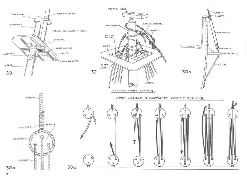

Ecco i progress sul sartiame appena iniziato..ovviamente con la mezzana, 3 sartie per lato...visto che sono dispari uso il metodo A (la prima e la seconda insieme di unos stesso parasartie) +B (una per parasartie).. visto che tuvok me lo ha chiesto metto oltre alla foto dell'incappellamento la parte di progetto corrispondente l'incappellamento non è nient'altro che la parte superiore delle sartie che presenta una sorta di "lazos" che va a stringersi sulla parte superiore del fuso maggiore
spero tutto vada bene..tra poco si inizia la maestra, ma lo straglio che da mezzana va a maestra lo devo mettere ora? chiedo a voi

Gli stragli preferisco metterli tutti alla fine, così controllo meglio l'inclinazione degli alberi, dal momento che le forze esercitate interferiscono l'una con l'altra (non so nel tuo modello, ma in quelli che ho fatto finora lo strallo di mezzana si serrava sull'albero di maestra).
Nella mia scelta gioca però anche il fatto che sono tra coloro che prima fanno tutto l'albero, poi mettono sartie, stragli e paterazzi.....

ma le crocette per reggere la coffa e fare l'incastro per l'altro pezzo dell'albero non le metti????

No, solo una latina a mezzana, non mi piaceva la vela quadra sopra la mezzana quindi metto solo la latina come sul golden hind..

bel lavoro Seba....unico neo l'allineamento delle bigotte di sartia della foto1, quelle della seconda foto mi sembrano meglio allineate....
