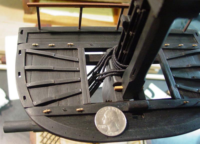

E' vero hai ragione, lo stroppo delle sartie è cortissimo. Qui si vede anche montato su un modello a grande scala.
Galeone Pirata-uss-essex-main-mast.jpg   Galeone Pirata-uss-essex-main-mast02.jpg   Galeone Pirata-uss-essex-main-mast03.jpg

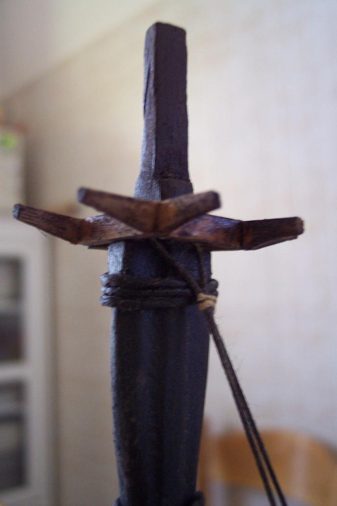

Ecco i nuovi progress..allora le crocette a mezzana..piccole..carini..poco funzionali..ci andrà un piccolo pennone con una bandiera
poi crocette a maestra che fungerà da supporto alla parte sotto della coffa (che è come quella del bompresso ma un pò più grande )
infine una visione di insieme e le prime 2 bigotte x parte di maestra
spero vi piaccia
Galeone Pirata-crocette-1.jpg   Galeone Pirata-crocette-2.jpg   Galeone Pirata-crocette-3.jpg
Galeone Pirata-crocette-4.jpg   Galeone Pirata-crocette-5.jpg   Galeone Pirata-galeone-15.jpg
Vecchio 12-06-09, 12:24 PM   #367
L'avatar di Gicci70
residenza: Pistoia
Messaggi: 2,325
Gicci70 è un newbie...
...mi piace!!!
...domanda: come mai i listelli più interni sulle crocette di mezzana sono storti quasi in verticale anzichè essere orizzontali?? hanno una qualche funzione che mi sfugge??
era un motivo strutturalecosì riesco a far passare tra i due lo straglio, altrimenti non ci riuscivo..in quello posteriore..verso la poppa sono entrambi piatti
abbiate pietà..fare postuma una crocetta è davvero difficile!

Mi piacciono molto:
- il sistema di "anticatura" delle parti lignee, che hanno veramente l'aria vissuta e incatramata
- la tinta nera delle manovre dormienti, che pare autentico catrame
l'unica cosa che continua a lasciarmi perplessa è il color canapa naturale degli stroppi all'incappellatura delle sartie. Io li vedrei meglio neri

Ma hai comprato del colore nero e hai colorato il filo oppure hai comprato direttamente quello nero?? Comunque anche io la penso come Madama.

Originariamente inviata da madamalouise Visualizza il messaggio
Mi piacciono molto:
Madama gli stroppi dell'incappellatura devono ancora subire il magico trattamento cenere + acqua + vinavil che le anticherà, sporcherà e che gi darà un pò di resistenza..
magari li coloro neri se non mi piace il risultato vedrem
Ps le corde sono tutte marrone canapa..ma con acqua sporca e nero si incatramano ben bene..la cenere poi da il tocco finale

Però senti Sebastian, io in certe foto vedo l'incappellatura che passa sopra le crocette (schema corretto), in altre foto sotto
Ho le traveggole io o si tratta di diverse fasi di lavorazione?
"incatramatura" davvero convincente! Da prendere in considerazione anche per il mio '74...
se intendi a maestra devi risfilare tutte le sartie, (dovevo fare delle prove di lunghezza) quindi non mi sembrava in caso di complicare le cose
