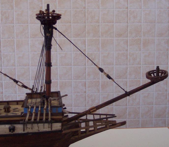

Ecco i progress..tutte le sartie fino alle coffe, le coffe, manca da legare le sartie che partono dalle coffe perchè prima volevo grisellare..ma queste vanno legate alle sartie o alle griselle..boden ho visto che le ha legate alle griselle..io invece le ho sempre legate alle sartie
cmq ecco le foto..aspetto vostri commenti

perbacco.... quanto li hai legati quei corridori.... avevi paura che scappassero?
non mi è chiara la domanda che hai postato

questa è quella di boden volevo sapere come meterli, anche perchè in alcune foto ho visto che arrivavano anche al fuso

Originariamente inviata da sebastian paul Visualizza il messaggio
ciao SEb, sono legate alle sartie, praticamente gli fanno un giro intorno, le griselle fanno da fermo nel senso che evitano che quando la metti in tensione ti sale.
bello lo sfondo coi fiorellini.....
Ora ho capito. Il fissaggio alle sartie "di sotto" avviene con cima singola o doppia che fa un giro attorno ad una cima più grossa delle griselle, della quale non ricordo il nome tecnico (o più raramente travettino di legno), collocata al posto di una grisella, per poi essere legata sulla sartia, sia sopra che sotto la cima.

sul lusci ho trovato questo ma non è molto chiaro

"tosso", ecco come si chiama! Per fortuna a casa ho un disegno del Lusci più chiaro.
Comunque:
- le rigge sono legate ai bozzelli superiori, in un occhiello metallico ad essi sottostante. In alcuni modelli la cosa vien semplificata legando le rigge direttamente al bozzello e infilandole in un foro della coffa... prendi in seria considerazione questa ipotesi....
- le rigge possono essere singole (come nel disegno) oppure doppie. Se son doppie, quando arrivano vicino al tosso vanno legate fra loro e ciascun capo deve fare quanto di seguito indicato
- le rigge fanno un giro di volta attorno al tosso, stringendolo alla sartia (insomma, vanno presi sia il tosso che la sartia)
- il capo della riggia va annodato sia sotto che sopra al tosso (nel disegno vedo però che è annodata solo sotto....)

questo l'ho fatto e quindi ho solo una riggia...in questi giorni proverò..grazie trink!

perfetto Trink, io ho semplificato un pò perchè nel mio disegno, ( quello Mantua ) il tosso non è previsto (probabilmente per problemi di scala )
quindi per fare un nodo più piccolo possibile( lo spazio è molto poco )
che gira intorno alla sartia.( in alto non sale perchè c'è la grisella)
non è corretto ma alla fine ho visto che non si nota dopo l'impeciamento.
anche io ho legato direttamente la riggia alla bigotta
