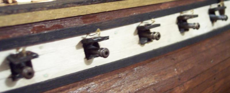

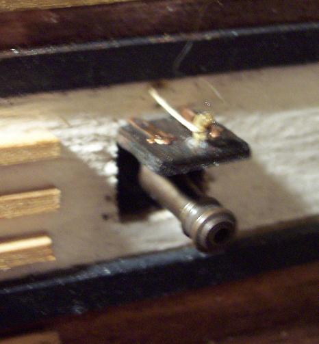

Allora ecco i progress settimanali...murate completate con cannoni in batteria e sportelli spalancati...
l'effetto non è vomitevole come credevo..anche le varie tecniche di invecchiamento che ho testato hanno dato alcuni risultati..ecco un pò di fotine...
ps ho deciso di modificare anche gli sportelli dei cannoni di ritirata per unificarli agli altri

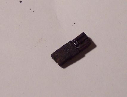

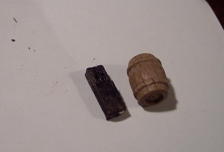

poi..inserisco un pò di foto con le minuterie tipo i bittoni, appena asciugati..visto che fare le carrucole dentro ad 1 cm di legno credo sia impossibile..soprattutto se sono 2... .... ho preso 1 bozzello a due fori, l'ho modificato e messo sopra al bittone, così da avere i buchi passanti..non avendo monete a portata di mano l'ho messo a confronto con una botte da 1 cm...

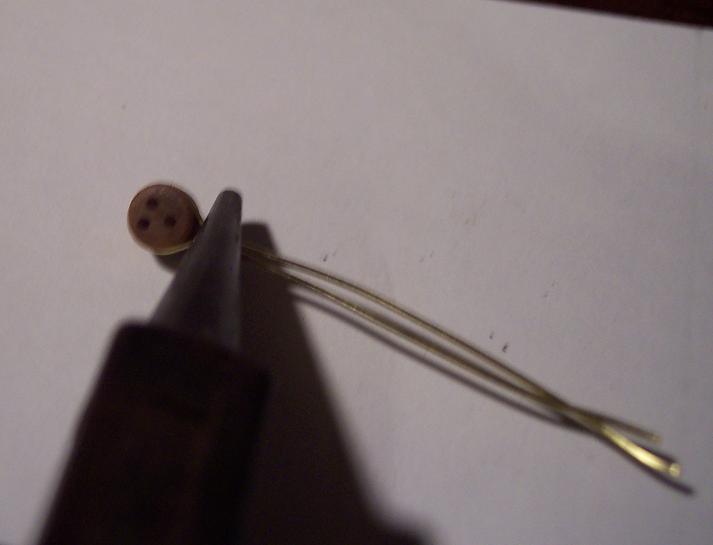

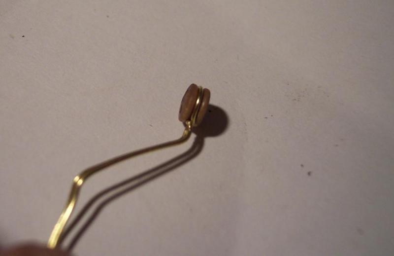

inoltre per finire..anzi quasi volevo fare una sorta di tutorial su come creare le lande..ma ecco che casca l'asino!!!!
vado in negozio..."salve 3 sacchetti da 10 lande lunghe in ottone da 5mm" (ho visto sul catalogo che erano perfette x me
negoziante..va bene 4.20x3=12.60
mmmmm..no guardi compro solo un altro sacchettino di bozzelli....
dirimpetto al negozio ecco un ferramente...5 metri di ottone da 0.6mm=2.50e!!!
WOW
me le faccio..il gioco è semplice..faccio anche le foto..ma la domanda...????? come le brunisco???
cioè non proprio il come che ho presente... ma coloro brunisco prima l'ottone oppure dopo, faccio la landa, tolgo la bigotta, brunisco la landa, reinserisco la bigotta???
help..!! vi posto comunque il tutorial mancato..anzi ancora da completare!

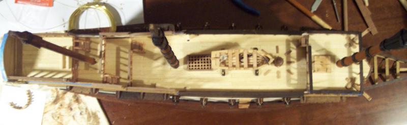

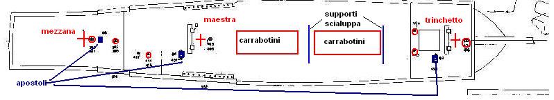

per finire...e qui finisco sul serio e dovete essere voi critici a commentare!
una foto del progress a oggi e una foto del ponte...metto anche il raffronto così mi date una mano a decidere dove mettere definitivamente i bittoni!

ciao Seb, belle foto e bel lavoro
riguardando le ultime mi sembra , correggimi se sbaglio ,che ci sia molto spazio tra il trinchetto e l'albero di maestra; ti rimetto la tua immagine modificata con la posizione degli alberi e dei bittoni come è nel mio modello. controlla le posizioni se ti corrispondono.
per fare le bitte, se non vuoi bucare un quadrello da 1cm. potresti usare listelli da2mmX 5 incollandoli tra loro, lasciando lo spazio in 2 dei 5 listelli c
che userai per mettere le carrucole. molto semplice da fare

Si credo proprio che li metterò come i tuoi....
le carrucole..che hai usato tu? io avevo pensato all'idea del bozzello da 2 fori perchè ci stavao come scala..pensi che un tondino ricavato da uno spiedone da arrosticini vada bene? saran 2mm... certo che scala..2mm sono uguali a 20cm...
cmq il quadrello è da 1cm di altezza..la larghezza sn 5mm..
bom domani provo e ti dico..
x la distanza tra maestra e trinchetto..errore di calcolo a monte credo..
Ragazzi vorrei altri pareri però...che avete deciso di isolarmi?

Quoto Boden al 100%. La posizione corretta dei bittoni mi pare quella che ti è stata indicata e.... anche io faccio le carrucole in quel modo. Con una variante: invece che mettere una (due,tre...) rotella, prima di "chiudere" il tutto con i listelli laterali, faccio un foro passante e ci metto un tondino di legno, ne limo le sporgenze ed incollo gli ultimi due listelli. Infine, in corrispondenza del (ipotetico) perno della carrucola metto il gambo di due chiodini, o la testa di due chiodini a seconda della dimensione.
per le lande: prima serro il filo attorno alle bigotte, poi taglio uno dei due fili 2-3 millimetri sotto alla bigotta, poi faccio un anellino in fondo all'altro filo, piegandolo prima a misura, quindi arrotolandolo attorno ad uno spezzone di filo e stringendolo con le pinze (se non si è capito, mi piacciono i tiranti "singoli"). Per la brunitura: la landa viene lavata in soluzione sgrassante (sapone per piatti), risciacquata ed asciugata; poi viene brunita a pennello; infine la bigotta (che col lavaggio è diventata molto chiara) viene trattata a mordente noce scuro (era infatti color nero pece) mordente che prende che è una meraviglia, visto il trattamento fatto al legno....
