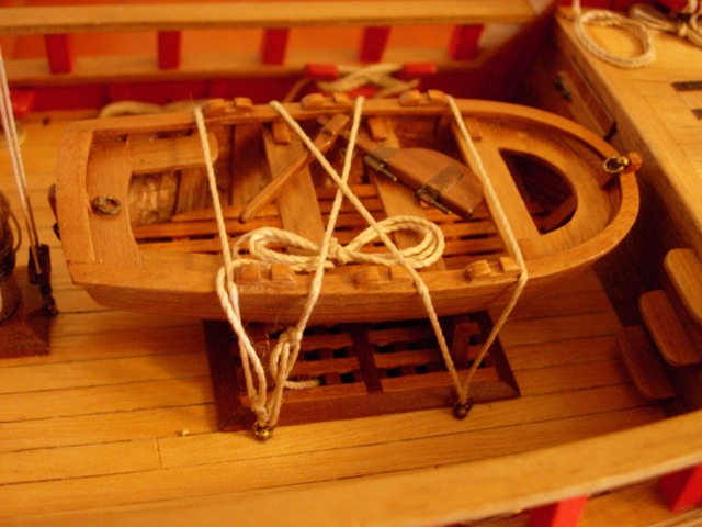

quasi.. il fatto è che quello è bello grosso questo è 10mm mi metterò di buzzo buono e ce la farò..mi sai dare qualche idea x un poggia-scialuppa..io avevo visto diverse soluzioni

io l'ho legata come nella tua prima foto... perchè fossi stato il mozzo così avrei fatto

no trinchetto il mio problema non è legarla..è su cosa appoggiarla!

hai ragione, mando un'altra foto con un'angolazione che fa vedere meglio anche l'appoggio. Ho usato un listellino di 1 X 3 mm, sul quale ho incollato (lasciando 3 millimetri di distanza) due pezzettini dello stesso legno di spessore 3 millimetri ed altezza circa 10 millimetri. Poi ho sagomato l'incavo (col dremel) rispecchiando il profilo della scialuppa a circa il 25% di distanza dalla prua. A lavoro finito, la scialuppa, appoggia a prua esattamente sul profilo della scanalatura e la sua chiglia (larga 2,5 mm) si incastra perfettamente nello spazio lasciato tra i due pezzettini di legno. Finitura e via.
Uguale per l'appoggio di poppa
