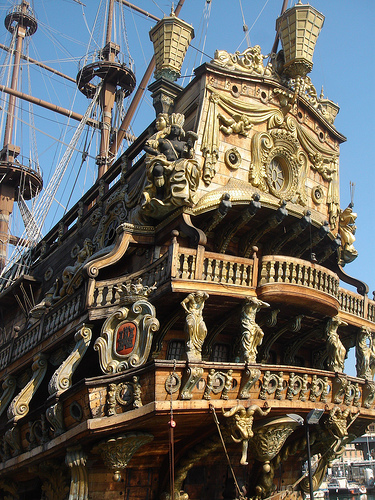

il galeone di Polansky è una libera interpretazione della Fenice, la nave dell'album di Colbert, soprattutto per quanto riguarda la poppa. Un esempio di quanto "libera" (e quindi storicamente poco attendibile) sono gli stemmi al giardinetto: posizione e forma come quelli della Fenice, simbolo (torri) tedesco invece che francese (giglio). Confrotate la poppa di questo galeone (che allego) con quella della Fenice (ormai ampiamente documentata nel mio wip sulla Mirage) e vedrete le somiglianze. A parte l'attendibilità storica il galeone è però interessante per le soluzioni costruttive: dopotutto è a grandezza naturale e sta in piedi.

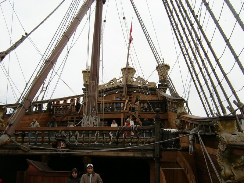

si...è senz'altro suggestiva. tuttavia vi sono riscontrabili vari errori.
in primis,gravissimo,quello di aver piazzato un sistema di governo del timone a ruota mentre nel XVII secolo(e questo è un vascello,non un"galeone" della seconda metà del secolo) si usava ancora l'arcaica barra franca....la ruota è una tecnologia inventata non prima del secondo decennio del'700.
in secundis la paratia di prora che dovrebbe dare accesso alla passerella del bompresso inizia dal ponte di coperta e non dal ponte di mezzo com'è d'obbligo e consuetudine in tutti i piani ed i modelli d'epoca di vascelli a tre ponti visibili nei musei per un accesso più immediato alla passerella stessa.
infine la posizione degli occhi di cubia,del tutto sballata perchè troppo all'esterno,e l'assenza dei sottostanti cuscinetti.
volendo poi essere pignoli anche la polena,per quanto accattivante,risulta sovradimensionata.
gli interni sono stati realizzati per quel minimo indispensabile in vista delle esigenze sceniche del film per il quale è stato realizzato il vascello e risultano del tutto deludenti per un modellista navale,specie se paragonati a quelli di ben più interessanti repliche di vascelli antichi quali primo fra tutti il batavia.
i bagli sono costituiti da travi in ferro..i cannoni(quelli rimasti)sono in vetroresina...e il 90% degli spazi interni sono inaccessibili(e vuoti)

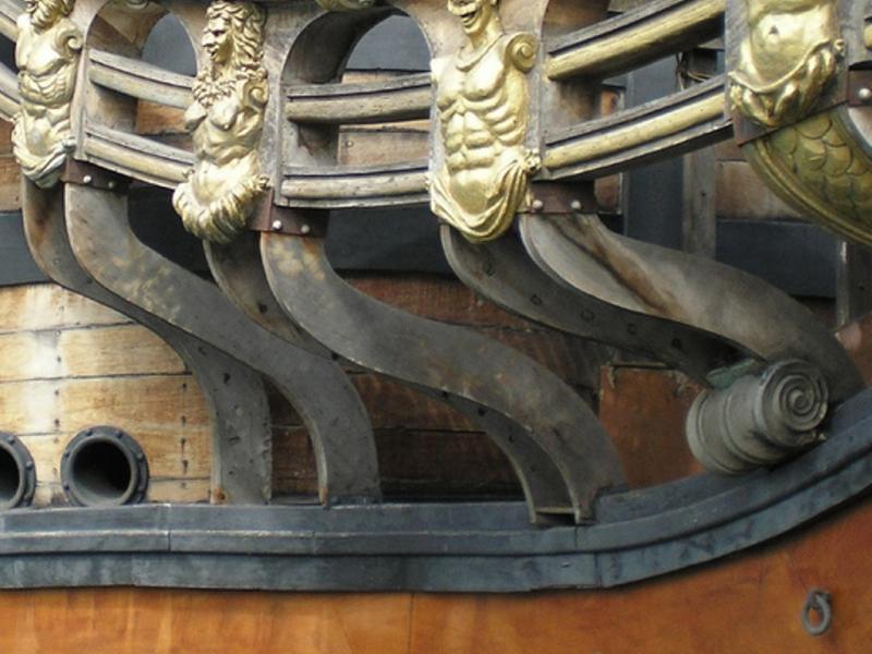

in effetti c'è da rilevare che a prora chissà da quanto sono sparite le belle sculture che adornavano la parte inferiore dei cani di serpe scoprendo la struttura portante metallica degli stessi.
di recente hanno tentato(seconda foto...) di apparare la situazione con degli orribili quanto inutili inscatolamenti lignei.
in ogni caso l'insieme è spettacolare e sarebbe interessante realizzarne un modello,correggendone gli anacronismi.
