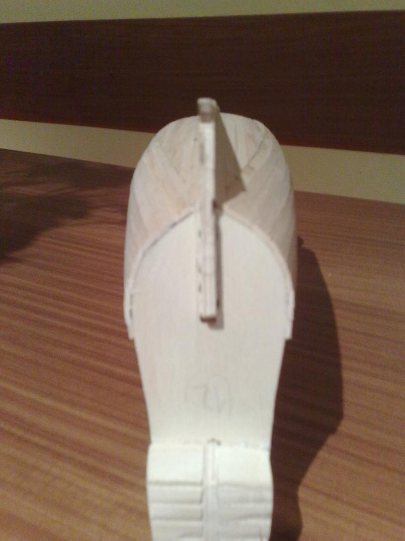

Sto procedendo alla posa del primo fasciame, a riiiiiiiileto, conto per fine settimana di terminare ( Domani magari posto qualcosa ), ma mi servirebbe una dritta per quanto riguarda l'armamento della golden hind.
Dalle tavole mamoli ho 12 cannoni dislocati, ma durante la pirateria Drake aveva 22 cannoni. Dove li metto tutti????? e che dimensione è più realistica per i cannoni ??????

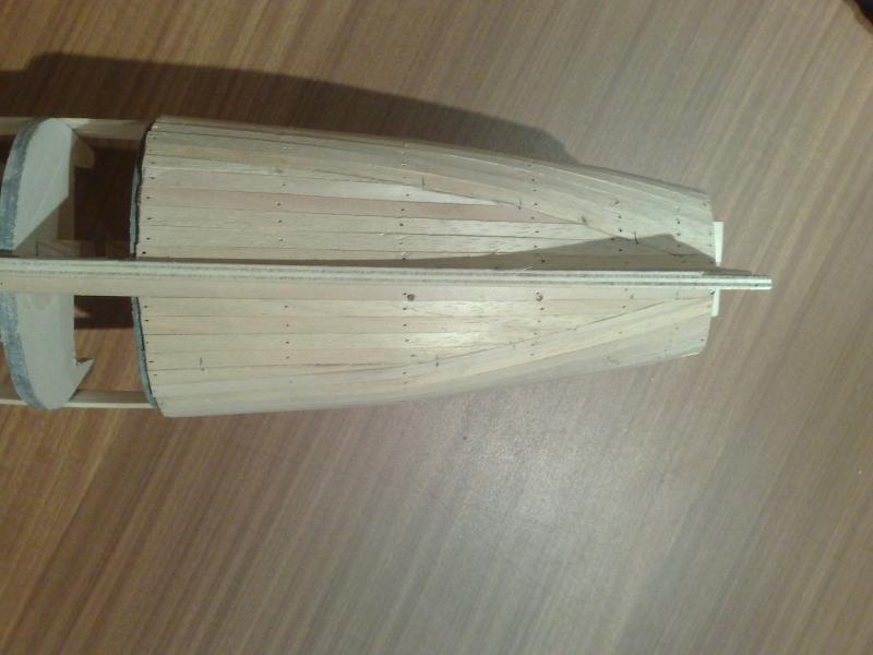

Piccolo aggiornamento sul 1° fasciame, devo ancore sistemare i riempimenti e carteggiare.
Stasera o domani provo a fare la parte davanti con la rastrematura spiegata sul forum.
Daniele

Vecchio 13-05-10, 10:10 AM   #39

Ciao Marvin,
come mai hai interrotto i corsi a metà scafo completando solo la poppa??

Occhio inoltre a quel pezzo di compensato che si è staccato dalla chiglia ( quello a poppa, in basso).

Originariamente inviata da paolone110 Visualizza il messaggio
Ciao Marvin,
Ciao,
Paoo
In verità è la prima volta che lo faccio, non dovrebbe essere un grosso problema riprendere solo la prua perchè mi sono fermato sull'ordinata maestra ( spero che si chiami così quella che ha meno curvatura ) . Presto ti dirò se è stato un bene.
Daniele.
La chiglia non è un problema perchè voglio rifarla in legno massello dopo il secondo fasciame. In quel punto l'ho staccata per fare una prova con gli spessori, inoltre se noti ho tagliato di netto anche il castello di prua ( spero che si chiami così il " tagliamare " con il linguaggio faccio un pò di fatica. )

attento al gradino che hai creato. A che mi ricordo, nel GH il fasciame si raccorda al dritto di poppa e non vi sono parti strutturali a semplice riempimento (il fasciame, in altri termini, non va a chiudersi su quel gradino, ma curvandosi armonicamente arriva fino in fondo). Attento anche allo spessore finale del dritto di poppa: se non assotigli un pochino, in maniera uniforme, la zona che non hai listellato ... avrai un dritto eccessivamente largo.
Trink

Potrebbe essere una tecnica (che sto utilizzando anche io sulla Sovrana), per non aumentare troppo lo spessore sul dritto di poppa. Il giusto corso lo fara' con il secondo fasciame, creando sul gradino uno smusso che ne accompagni la posa (magari con dello stucco in Pastalegno).
E' una mia ipotesi naturalmente

Grazie per averci messo l'occhio , Trink
Ora che me lo fai notare hai proprio ragione sull'andamento in quella zona.
Cosa suggerisci stacco il listello o vado di stucco????
Per lo spessore finale del dritto di poppa invece....
ho pensato di fare il dentello sulla chiglia per istallarne una di legno massello come hai fatto tu, e una molte domande che ho in servo per l'avvenire della costruzione era proprio quella.
il mio pensiero è:
la chiglia di "scheletro" è di 5 mm, faccio la chiglia di massello è di 5 o 6 mm di spessore e di uso come secondo fasciame spessore di 1 mm, quindi assotiglio propio pochino.
Daniele
