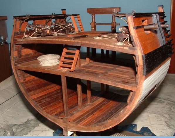

Ciao madame, un saluto anche a Santuzzo e complimenti anche da parte mia per il suo lavoro.
Uso questo post per introdurre due immagini di un modellista tedesco che vanno nella direzione di quanto proposto da santuzzo (un modello metà colorato e metà no, ecc.).
Spero che madame non ne abbia a male di questa intrusione, serve anche per portare avanti qualche pensata sul modellismo d'arsenale (scratchbuild) - io lo sto facendo.
Questa sezione della fregata HSM Triton è stata completamente autocostruita a partire da disegni realizzati da un gruppo di modellisti. La sezione viene vista come lavoro introduttivo alle tecniche di autocostruzione con l'obiettivi di realizzare tutta la fregata.
Nelle foto si vedono comunque soluzioni utili per tutti, spero.
Ciao e scusate ancora.
Ferruccio

Caro Ferrux, la cross section della Triton è molto interessante proprio per l'uso ibrido di vernici e legni colorati. Tra le essenze distinguo, se non vado errata, noce, ebano e pero. In particolare, gli incintoni sono in ebano, alcune sovrastrutture (corrimani, cavigliere, bittoni) in noce, e murate + tavolato in pero.
Va detto però che l'uso combinato di essenze pregiate appartiene più che altro al modellismo d'ammiragliato che pratica scale piuttosto grandi. Con una cosa come la Bellona della Corel, scala 1:100, è giusto pensare come ha fatto Santuzzo che ha optato per un cromatismo poco contrastato ma elegante basato su differenti sfumature tra listelli.
Anche se l'abbinamento ammiragliato-modelli grandi non è una regola vincolante. Nelle prime pagine de L'Art du Modelisme si intravede una specie di capolavoro di oreficeria, un vascello (che sia Le Soleil Royal?) di dimensioni inferiori ai 50 cm
