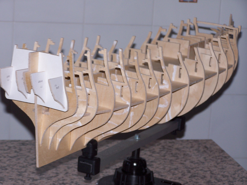

Anche ritagliarla non era scontatissimo:
è una specie di graticcio sottile e delicato, che se ne deve stare sospeso sulla sua tacca nella falsa chiglia... Eccola qui, appena uscita di sotto al traforo e prima di essere allisciata con la carta vetro

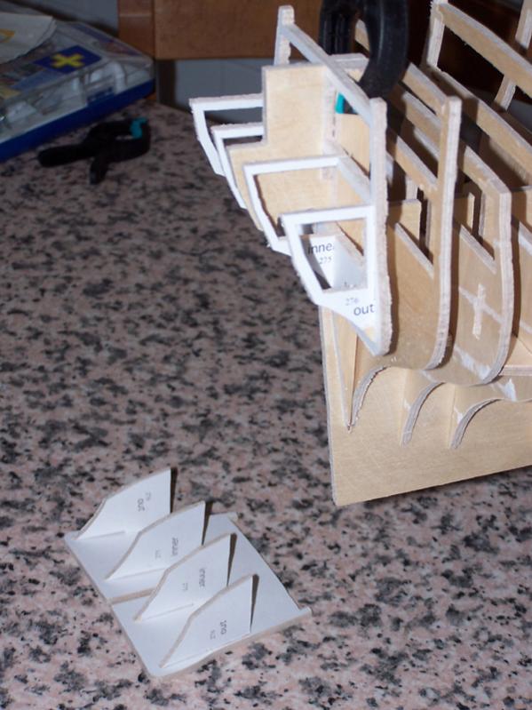

Quest'altro gruppo di foto, è dedicato all'assemblaggio della parte inferiore della cassa. Anche questa è stata tutta "svuotata" in quanto al suo interno ospiterà il quadrato ufficiali, la testata del timone (alloggiata dentro un decorativo cassone ottagonale) e le cabine degli ufficiali.
Nella foto centrale, in basso, si possono vedere i pezzi corrispondenti - e scartati - dai piani Vanguard Amati
Vascello da 74 cannoni-bellona-ordinata-17-riprogettazione-08.jpg   Vascello da 74 cannoni-bellona-ordinata-17-riprogettazione-09.jpg   Vascello da 74 cannoni-bellona-ordinata-17-riprogettazione-10.jpg

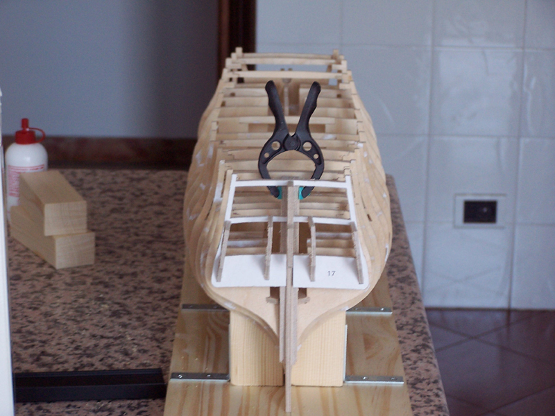

Si passa ora ad una nuova fase:
incollaggio della falsa chiglia e delle ordinate, dei rinforzi e dei riempimenti. Solo la zona poppiera (ordinata 17 e sostegni della cassa) è stata lasciata solamente incastrata perché devo ancora correggere qualcosa.
L'intera struttura è trasferita su uno scaletto autocostruito che mi garantisce maggior stabilità e robustezza (ODIO le barre con le pinze che vanno tanto di moda negli ultimi tempi, e che ti passano per scaletti di montaggio). La struttura che ho escogitato prevede 3 coppie di blocchetti che si vanno ad incastrare sotto l'elemento di rinforzo orizzontale, in modo da tenere l'ossatura dritta, in piano e in simmetria.
Per incollare i vari pezzi dell'ossatura, ho scelto colla vinilica normale (quella che solidifica completamente in 10 ore), in modo da poter contare su un certo periodo per montaggio e prove. Successivamente, ho spennellato tutte le commessure con abbondante colla vinilica diluita
Vascello da 74 cannoni-bellona-incollaggio-01.jpg   Vascello da 74 cannoni-bellona-incollaggio-02.jpg   Vascello da 74 cannoni-bellona-incollaggio-03.jpg
Ultima modifica di madamalouise; 06-06-09 a 02:32 PM

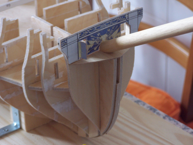

Infine, qualche progresso nel realizzare in vero legno ciò che in qualche post precedente è stato sperimentato in cartoncino bristol: assieme ad un bompresso posticcio in ramin (quello definitivo sarà in noce massello), ecco, in compensato di betulla spesso 1 mm, le basi della palmetta e della murata di prora, con le due porticine. Ovviamente, apribili! In vostro onore, Ismaele e Gicci70!
