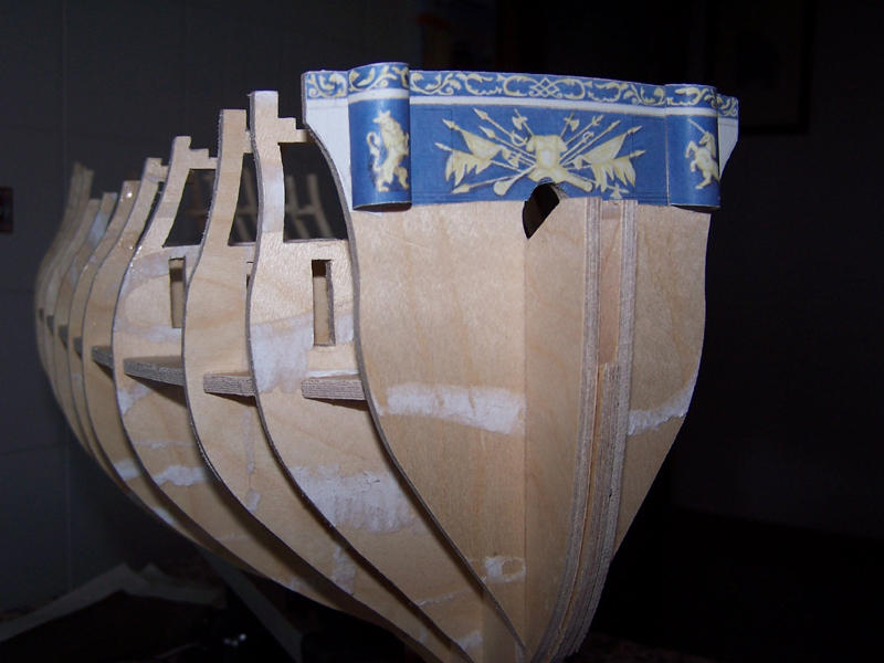

Buon giorno a tutti,
Dopo una lunga serie di post a favore del traforo elettrico (abbiate pazienza con me - l'entusiasmo del neofita! ), oggi vi lascio una fotocronaca del montaggio del "muso" del Bellona.
Si tratta di modelli di pezzi in compensato e in cartoncino bristol... non dei pezzi definitivi che saranno in massello di noce.
Tutto questo traffico è dovuto all'esigenza di riprogettare l'ordinata n° 1, che si discosta parecchio da quella dei piani Amati per il Vanguard. Purtroppo per me, l'ordinata n°1 fa da sostegno principale a tutta una serie di parti minute e delicate nella palmetta e nello sperone. Perciò ho costruito questi modellini provvisori per vedere se gli incastri combaciano.
Già che c'ero mi sono tolta lo sfizio di aggiungere il colore, per un primo assaggio dell'aspetto esterno della nave. Sapete, dopo aver passato mesi sull'ossatura uno vorrebbe vedere un po' di carne sull'osso
Vascello da 74 cannoni-bellona-ordinata-01-01.jpg   Vascello da 74 cannoni-bellona-ordinata-01-02.jpg   Vascello da 74 cannoni-bellona-ordinata-01-03.jpg
Vecchio 25-05-09, 01:45 PM   #238
L'avatar di Ferrux
Registrato dal: Apr 2009
Messaggi: 224
Ferrux inizia ad ingranare.
Originariamente inviata da madamalouise Visualizza il messaggio
carne sull'osso... beaucoup de rire...
Ma il disegno da dove proviene? Lo hai preso dal modello Shipyard del Bellona?
Ciao e complimenti.
Ferruccio

Vecchio 25-05-09, 02:58 PM   #239
L'avatar di madamalouise
residenza: Genova
Messaggi: 2,338
madamalouise è un newbie...
Sì, è il modello della Model Shipyard, l'unico che conosca a riportare fedelmente le pitture del modello d'arsenale presso l'Ammiragliato di Londra.
