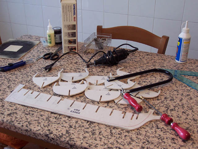

Finora si è chiacchierato in attesa dei piani Vanguard. Adesso comincio.
Prima inpressione, entusiastica verso questa opera. Fin dalla vista del primo esemplare di modellino in lavorazione (tratto da Model Ship World) mi ero convinta che fosse una cosa spettacolare, ma vederli dal vivo!
Un consiglio: PRENDERE QUESTO KIT!
Certo non mancano le difficoltà logistiche... comincio subito MALE a causa dei miei mezzi limitati: scanner e stampante in formato massimo A4
Immagino che questi signori vogliano che si ritaglino e si incollino direttamente su legno le tavole... una vera eresia visto che possono essere utilizzate per molti modelli ancora. Potrei andare in un negozio per farmi fare delle fotocopie formato A3 ma non mi fido molto, diverse macchine sono tarate in modo da causare distorsioni ai disegni. Posto due foto per far vedere il laborioso processo di acquisizione.
Photoshop mi serve per ricomporre il pezzo, con qualche adeguamento al legno più sottile che userò (compensato di betulla di 4mm di spessore). Dopo di che mi tocca ri-scomporlo in due metà per stamparlo in quanto è più grande di un foglio A4 . La croce nera sulla seconda foto è un collimatore che mi servirà per ri-comporlo prima di incollarlo sul legno

Al termine di tutto l'ambaradan, si ritaglia il pezzo in compensato di betulla da 4mm, a forza di traforo a mano + olio di gomito
Verifico (foto 1) che dopo tutta quest'altalena di scomposizioni/ricomposizioni il pezzo sia venuto fuori preciso, ossia che combaci col profilo disegnato sulle tavole Amati. Combacia
Ed ecco (foto 2) il pezzo completato.
Che dire.... è una procedura barbina che non consiglierei neanche al mio peggior nemico . Mi consolo pensando che la versione "digitale" mi sarà indispensabile per progettare l'adattamento come BELLONA
Vascello da 74 cannoni-vanguard018-taglio-e-verifica.jpg   Vascello da 74 cannoni-vanguard018-finito.jpg

Infine spezzo una lancia a favore del compensato di betulla.
Come vedete, la qualità del pezzo è migliorata nettamente rispetto alle componenti della ESSEX. E non è poi tanto più duro del compensato in pioppo.

PS: usi un seghetto da traforo classico o una sega a scontornare (coping saw, per il Britanno)?

Originariamente inviata da Ferrux Visualizza il messaggio
Brava Elena, un ottimo inizio!
Ferruccio
Grazie! Mi sono un po' spaventata per tutto il casino di acquisizione e stampa
Il traforo sarebbe traforo ad archetto comperato al bricocenter per 12 euri (vedi foto). Rimango in attesa di riportare in attività il mio vecchio traforo elettrico Dremel trovandogli le lame di ricambio o adattandogli 2 morse a galletto universali.
La sega scontornatrice (scie a decontourner) viene indicata come ingrediente primario del modellismo in ammiragliato, ma io ho visto offerti in vendita solo macchinari di livello industriale. Tu sapresti indicarmi una macchina piccola, che possa trovare posto in un garage?
