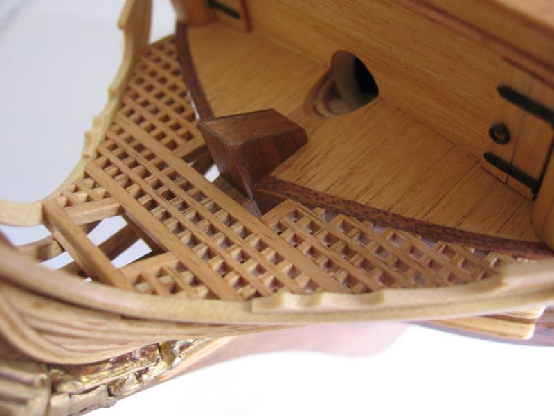

la precisione di quest'uomo mi lascia senza parole...sono le due migiori realizzazioni che abbia trovato in rete

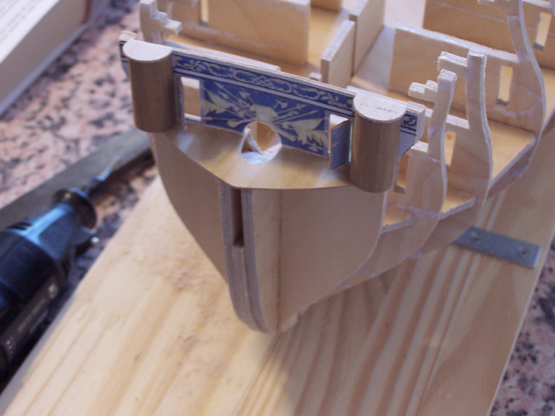

Fotocronaca della realizzazione delle garitte di prora.
Anche qui da brava bastiancontraria ho tralignato dai piani Amati. Non ho realizzato gli incastri previsti sulla murata di prora, perché il Bellona in questi dettagli è abbastanza diverso dal Vanguard. Ho quindi stampato su carta autoadesiva il piano della murata di prora, e vi ho incollato i "semicerchi" di compensato 1 mm che costituiscono l'ossatura delle garitte, facendo riferimento ai segni tracciati sul piano della murata e non ai piani Amati.
Le garitte sono realizzate con un doppio strato di listelli in noce tanganika 0,5x3mm, incollati con colla alifatica (che vale quanto la vinilica a presa rapida ma in più è carteggiabile)
Quando una garitta è asciutta, la stacco con il cutter e la levigo con carta abrasiva fine. Il lato autoadesivo mi permette di attaccarla provvsoriamente al suo posto sulla murata.
Provvisoriamente, a differenza delle garitte con incastro dei piani Amati. Questo perché:
- potrò rimuoverle quando avrò bisogno di spazio per posizionare i morsetti di serraggio
- potrò rimuoverle e riadattarle quando incollerò il fasciame sulla palmetta e sulla murata, fatto che innalzerà alquanto la loro base di appoggio rispetto all'impavesata di prora
- potrò dipingerle a parte, e quindi con maggior comodità. A differenza del Vanguard, il Bellona reca sulle garitte due graziose ma abbastanza complesse immagini araldiche, di un leone e di un unicorno.

Come prevedevo, ho dovuto subito rimuovere una garitta per evitare che finisse stritolata per un eventuale incidente durante il "clampaggio" delle troniere.
Ho da posizionare 8 troniere in compensato di betulla da 1 mm.
In generale, da brava femminuccia me la cavo per i lavori che richiedono abilità senza forza, mentre ODIO quelli che richiedono forza e destrezza congiunte. Tagliare le troniere a colpi di cutter è uno di questi lavori. Inutile pretendere di staccarle in un colpo solo... ho dovuto ripassare decine di volte lo stesso taglio GRUMBLE
E veniamo alla parte divertente
foto 1 - immergo la prima troniera per qualche minuto in acqua bollente, poi la adatto sulle ordinate cercando di piegare il compensato in modo che aderisca in ogni punto, con l'aiuto di una serie di morsetti di serraggio
foto 2 - quando il risultato mi soddisfa, agisco su una ordinata per volta, rimuovendo i morsetti e riempiendo la fessura, con un pennello, di colla vinilica normale (a presa lenta). Dopo di che, rimettendo i morsetti e aggiungendone altri nei punti cruciali, in modo che il compensato aderisca perfettamente sull'ordinata.
foto 3 - man mano che la colla è asciutta, i morsetti di serraggio vengono rimossi
foto 4 - il risultato
