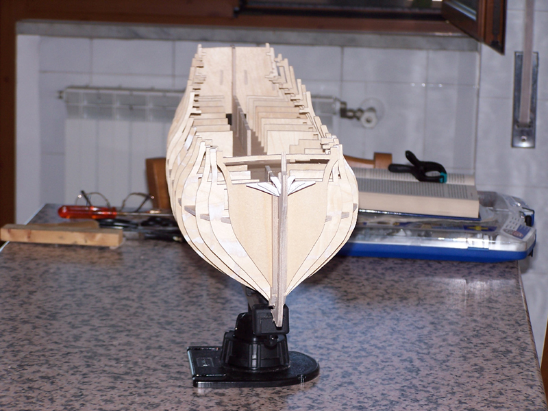

Questa è la fotocronaca del lavoro svolto oggi sull'ordinata n°1
In sostanza, il grosso del lavoro è consistito nel ribassare di 5mm buoni il piano del tavolato della palmetta, perché il Vanguard in quel punto ha uno scalino (forse c'era una scaletta per salire in palmetta? Sta di fatto che il Bellona non ha il dislivello e la sua palmetta è più bassa)
Inoltre, le porticine sono differenti per dimensione e posizione. In definitiva, poiché la paratia che separa il ponte di batteria superiore dalla palmetta è molto più sottile, ho deciso di aprire completamente la fronte dell'ordinata, il cui spessore di 5 mm sarebbe stato eccessivo.
L'ultima foto mostra la zona di poppa, con ordinata 17 da modificare... AIUTO questa sì che sarà complessa da trasformare da ordinata Vanguard massiccia in ordinata Bellona completamente aperta!
Mi sono trovata il lavoro per il week-end....
Vascello da 74 cannoni-bellona-ordinata-01-sostituita-01.jpg   Vascello da 74 cannoni-bellona-ordinata-01-sostituita-02.jpg   Vascello da 74 cannoni-bellona-ordinata-01-sostituita-03.jpg
