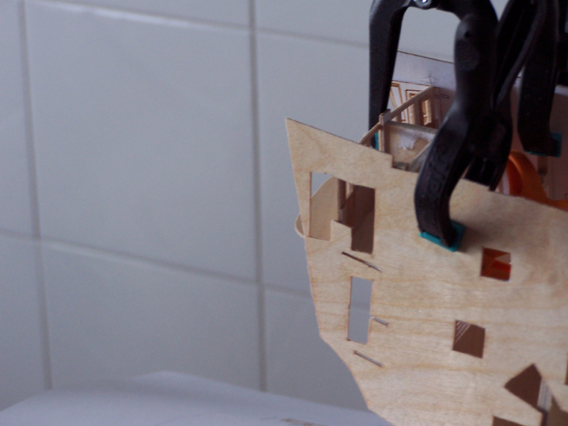

... E figurarsi se non avevo commesso degli errori nel disegno delle troniere! Tutto da rifare
Beh, già che ci sono, colgo l'occasione per rimediare ad un problema davvero barbino che era satato fuori qualche post, fa, a proposito delle differenze tra il progetto del Vanguard e il mio, differenze che avevano portato al taglio di un pezzo troppo debole, con conseguente apertura involontaria di un buco:

Il buco era stato poi riparato, ma restava il problema dell'incastro dei supporti alle bottiglie che attraversavano il vano delle porticine, cosa che mi avrebbe reso problematica la loro fresatura per creare un ambiente realistico.
Perciò, già che ci sono colgo l'occasione ed oltre a ridimensionare le tre porticine rifaccio gli incastri in modo che non ne taglino il vano
Vascello da 74 cannoni-remake-balconata-di-poppa09.jpg   Vascello da 74 cannoni-remake-balconata-di-poppa11.jpg   Vascello da 74 cannoni-bellona-riprogettazione-troniere-posteriori-copia.jpg
