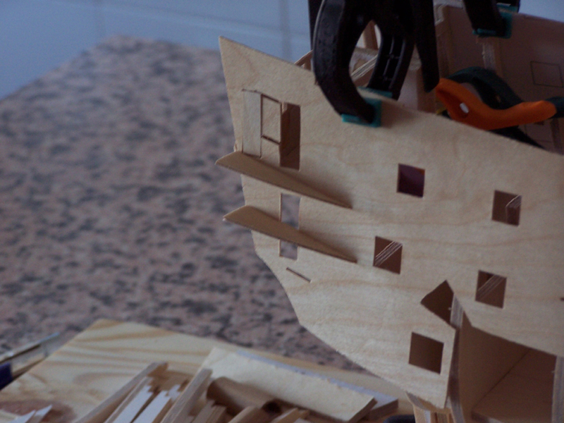

Carrellata sui lavori per chiudere la... voragine realizzando il pannellino laterale interno ed usandolo come supporto.
Tutto questo è successo perché ho voluto utilizzare una troniera già tagliata su base dei piani Vanguard, invece che rifarla ex novo
Vascello da 74 cannoni-remake-balconata-di-poppa07.jpg   Vascello da 74 cannoni-remake-balconata-di-poppa08.jpg   Vascello da 74 cannoni-remake-balconata-di-poppa09.jpg

Si comincia a realizzare la porticina mobile e si montano, per prova, i sostegni delle bottiglie.
Poiché i piani del Vanguard non prevedevano nessuna porticina, alcuni supporti ne attraversano il vano. Dovranno essere scavati e svuotati con la fresa, ma questo dopo, quando tutte le parti saranno incollate...
Vascello da 74 cannoni-remake-balconata-di-poppa11.jpg   Vascello da 74 cannoni-remake-balconata-di-poppa12.jpg

Una vera forza, ma ancora non mi hai svelato che legno è...
E' un compensato di betulla da 1 e 0.5 mm...
E' vero che è particolarmente giallino di tonalità e in foto può assomigliare al legno di balsa. Ho cambiato fornitore e ho acquistato due fogli per prova da un falegname a solo 1 km da casa mia anziché 15 km.
Sugli spessori superiori al millimetro mi ha deluso, ma questi due fogli , viceversa, sono belli

Originariamente inviata da wolf58 Visualizza il messaggio
bel lavoro veramente . sui portelli dei cannoni nota che esistono grasse differenze anche tra vanguard bellerofonte ed elefant
p.s.e se le porticine fossero state di lato cioe ad accesso dalle gallerie laterali ?
grazie!
Sì il Bellona è più simile al Vanguard che al Bellerophon o all'Elephant.
Le porticine erano sia di lato, di comunicazione bottiglie/balconata e bottiglie/cabine, sia frontali, ossia di accesso cabina/balconata. In ogni caso, il progettista del Vanguard le ha omesse dappertutto, non solo in questo punto ma anche nella paratia lato prua. Ha poi omesso tutta la paratia della cambusa, e mi sembra che questo sia il suo ennesimo volo di fantasia...
