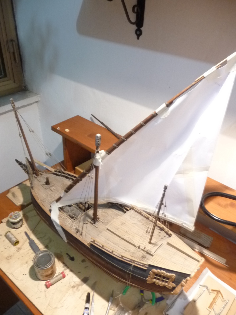

La vela formato tovaglia è risultata sufficiente per due saettie, sull’albero proprio non ci stava, per cui ho iniziato a ridurla progressivamente, piegando e bloccando con nastro di carta, fino ad ottenere una grandezza più o meno accettabile. Per controllare meglio un primo effetto complessivo, ho accroccato una sistemazione posticcia sull’albero maestro, improvvisando le manovre necessarie sempre con il nastro; nello stesso tempo ho iniziato a lascare le sartie sottovento, che hanno sorprendentemente risposto nella maniera corretta, con i bozzelli che hanno iniziato a scorrere senza problemi. Alla fine, dando un po’ di forma alla vela come per gonfiarla, si sono disposte correttamente seguendo la curvatura della vela e conferendo il caratteristico aspetto asimmetrico delle sartie a colonna, con le sole sopravvento in tensione, come si vede in foto. Ci sono momenti in cui il modellismo di questo tipo regala soddisfazioni e diventa entusiasmante, questo è proprio uno di quelli: c’è la soddisfazione nel vedere prendere vita il modello nel momento in cui si inizia a montare la velatura e c’è la voglia di buttarsi a testa bassa a studiare proporzioni, assetti, manovre e dettagli di qualcosa che non si usa più da secoli e di cui si sa veramente poco, soprattutto nel caso di grandi dimensioni come quelle delle antenne della saettia. Prossimi step: il carro ora è ovviamente troppo basso, va alzata tutta l’antenna e in base alla posizione raggiunta vanno affinate le proporzioni della vela, che vanno quindi confrontate con quelle (poche) riportate sui testi. Contemporaneamente va studiata l’inclinazione del’antenna in funzione dell’andatura, sia in senso longitudinale che trasversale. Il tutto con la collaborazione anche di amici velisti che hanno un’esperienza con barche vere ben più robusta della mia, per capire se l’insieme nella realtà poteva avere un senso o meno. Insomma, siamo solo all’inizio, ci sarà da divertirsi. A presto

Direi che l'approccio è quello giusto e il risultato si vede!!!!
Complimentoni!!!

Complimenti doppi, Francis! Per la vela e per il modello: se quest'ultimo non fosse stato realizzato correttamente, la vela non avrebbe ora il posizionamento esatto che giustamente entusiasma!

Complimenti Francis, ottimo lavoro!
Anche se quelle attrezzature e vele, con le relative manovre, sono molto diverse dalle attuali, mi sembra che hai trovato una buona posizione sia dell'antenna che della vela per un'andatura al traverso
