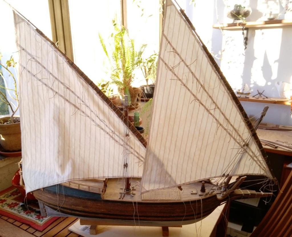

Qualche piccolo aggiornamento dalla veleria, la produzione degli ultimi giorni e’ stata un po’ scarsa a causa di qualche acciacco alla schiena che rende fastidioso stare seduto al tavolo da lavoro, ma ora L4, L5 e le altre simpatiche vertebre hanno smesso di rompere. Orbene, c’e’ da chiudere la seconda vela e iniziare a sistemare i matafioni. Che poi sembrano cime ma cime non sono, erano nastri, per usurare il meno possibile le vele quando bisognava dare una manina di terzaroli, per cui tocca ingegnarsi. Per fare dei piccoli nastri 1:36 si puo’ sempre metter su un simpatico aggeggio che ingombra mezza casa e mi dovrebbe permettere di avere tutti i matafioni necessari entro il 2036. Visto che a masochismo ultimamente sto un po’ scarso, ho pensato di aggirare il problema lavorando con la punta del ferro da stiro su comune filo di refe. Indurisco le due estremita’ del matafione con un po’ di colla, anche per passarlo piu’ facilmente attraverso la vela, ed appiattisco la parte intermedia. Una volta inserito ed annodato, si presenta come in foto, con un gradevole effetto nastro. Si tratta comunque di un dettaglio che anche in una scala abbondante come 1:36 risulta difficilmente apprezzabile, sara’ molto piu’ importante dare la giusta posizione ai matafioni in funzione del vento che li investe, considerando il fatto che le due vele saranno sistemate come durante una navigazione di bolina.

Orbene, mentre ci si protegge dal morbo del Catai, in cantiere ferve l'opra, si montano ancore, si provano vele e manovre, taglioni di drizza e bertocci….
