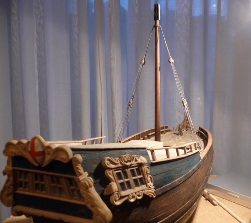

Decisamente poco fotogeniche, le sartie a colonna, soprattutto in una giornata con luce naturale nulla come questa. Poco fotogeniche ma molto efficienti e semplici da montare, in pratica una volta realizzati bozzelli, violini, coccinelli e cime, per assemblare il tutto bastano una manciata di ore. Non è ancora la sistemazione finale, voglio giocare ancora un po’ con le tensioni per scoprire eventuali trappole, ma in ogni caso l’aspetto che avranno è quello in foto. Le sartie a colonna erano manovre fisse ma non troppo, in particolare quelle sottovento potevano essere lascate per permettere alla vela di prendere la forma migliore dal punto di vista del rendimento; di conseguenza, nella manovra del cambio di bordo si aggiungeva un’ulteriore complicazione, per via della regolazione di queste simpatiche sartie, un po’ come avviene con le volanti. A presto
FD
ps
Ho ritrovato le pompe di sentina, stavolta le ho cacciate nella stiva per evitare altri incovenienti....
