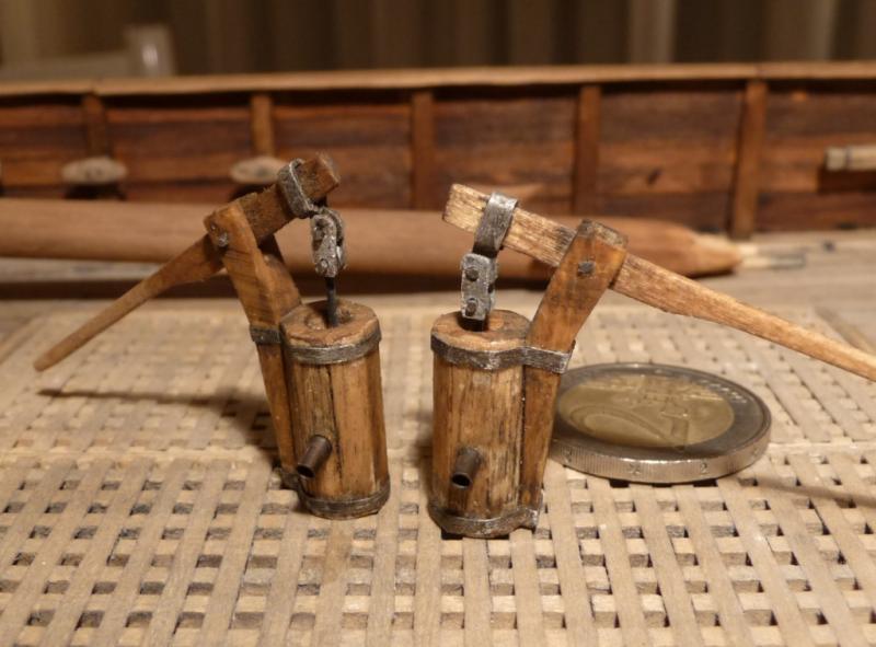

Visto che sono tornato tra i fedeli di santa leica, posto due fotine delle pompe di sentina. Hanno una finitura provvisoria, quella definitiva verrà solo dopo il montaggio definitivo sul ponte. In una delle due immagini si vede la sistemazione, manca ancora la basetta sulla quale verranno sistemate. A presto

Originariamente inviata da francisdrake Visualizza il messaggio
FD
Ascolta santa leica... ma le hai fatte tu?
Indipendentemente da questo... sei un dio. Riuscirò ma i a fare una roba del genere? Depressiooooooneeeeeee

Tutto fatto in casa, uova farina e mattarello!
Eccellente lavoro......decisamente Eccellente!!
Ottima la riproduzione delle porte e dei paiolati,indipendentemente dalle pompe di sentina chiaramente

Complimenti, FD!!!
Che materiale hai usato per le parti metalliche delle pompe?

Finalmente le foto! come al solito un grandissimo lavoro!
PS: c'è solo una cosa che mi lascia perplesso: ma quella moneta che hai modellato non è fuori scala rispetto al resto???
