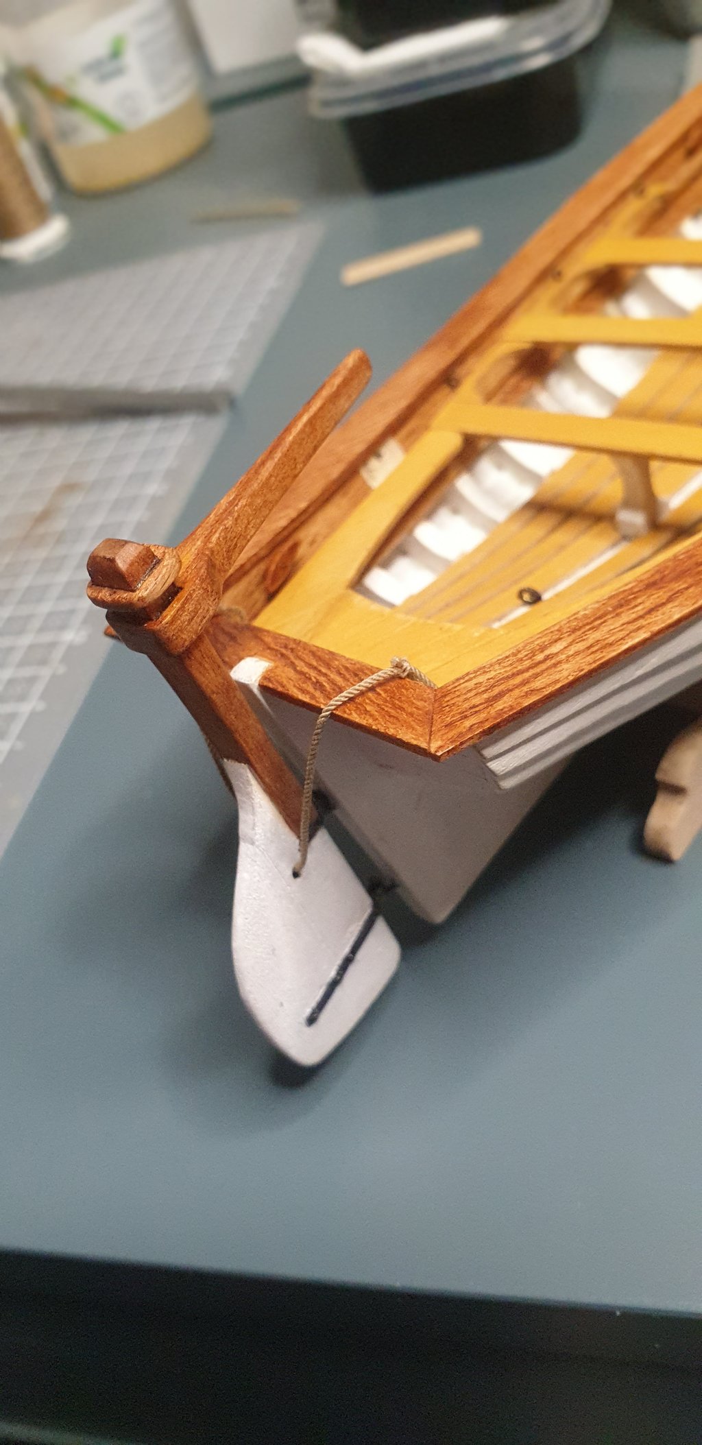

Ecco un altro aggiornamento...
Nel post #109 ho detto che il kit prevede di mettere un tondino di ottone continuo come agugliotto, che passa in entrambe le femminelle. Lo vedete nella prima foto, evidenziato dalla freccia rossa.
Ovviamente così non può andare bene, e allora mettiamoci le mani!
Ho realizzato le femminelle e le ho incollate al timone, fissandole anche con dei chiodini da 0,7mm che avevo.
Quindi ho dovuto spostare un po' più in basso il foro superiore dove inserire l'agugliotto, chiudendo con lo stucco e ritoccando il bianco...

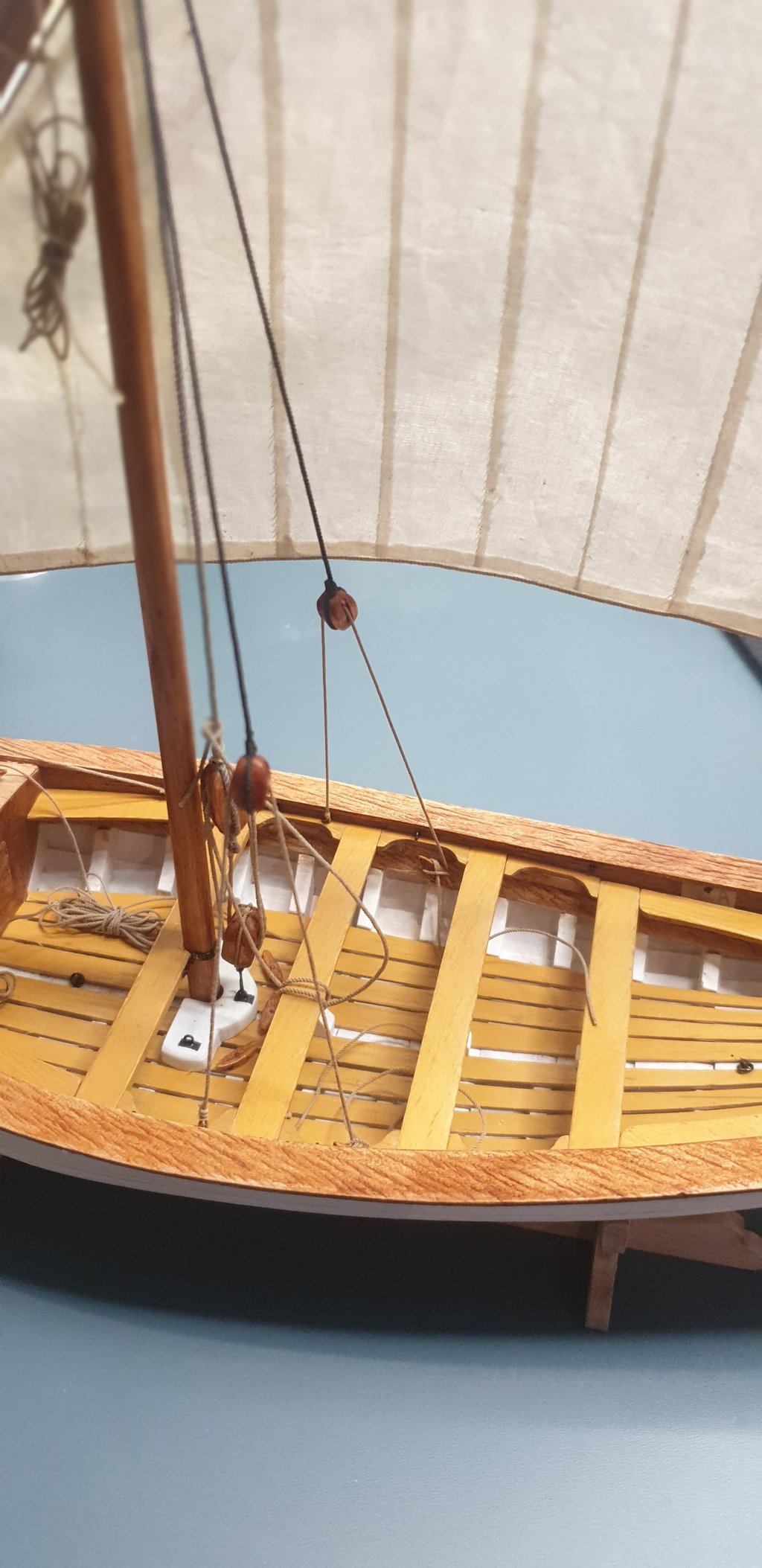

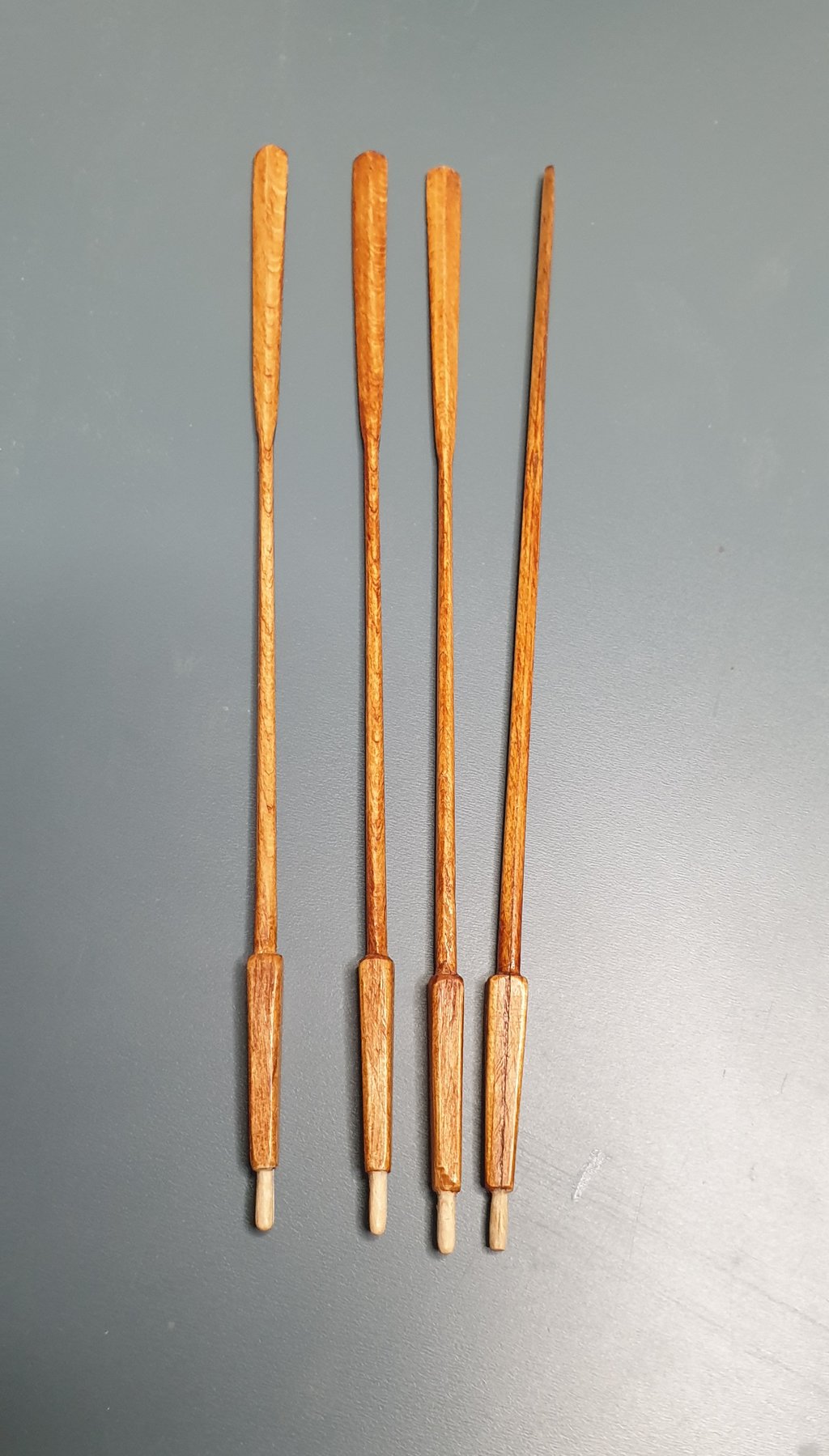

Volevo staccare un po', perché dovevo pensare come posizionare le gallocce per la drizza e l'amante dell'antenna (non previste dal kit, e quindi in precedenza non ci avevo ahimé fatto caso...).

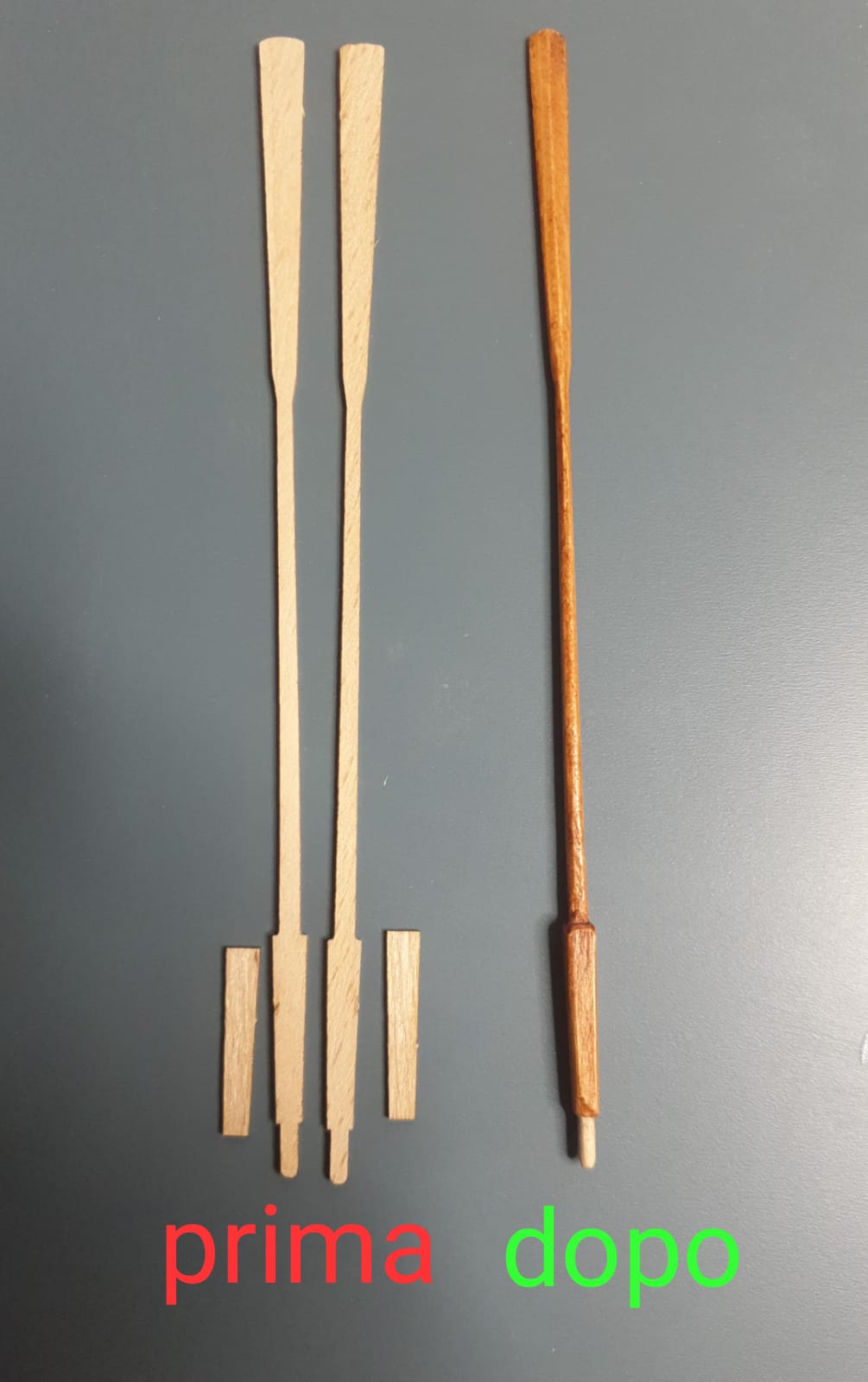

Allora mi sono messo a fare i remi.
I remi sono composti da quattro parti, come vedete nelle foto.
Per realizzarli ho usato semplici strumenti: limette da manicure (grazie alla moglie che le porta sempre a casa, quando va a fare la manicure!) e a carta vetrata di varie grane, ultima delle quali la 2000 per lucidare.
Alla fine ho dato il mordente, lasciando al naturale le impugnature.
Lancia della caravella Santa Maria 1/24 - di Pavel Nikitin-20241102_100743.jpg   Lancia della caravella Santa Maria 1/24 - di Pavel Nikitin-20241102_102743.jpg   Lancia della caravella Santa Maria 1/24 - di Pavel Nikitin-20241102_110743.jpg
Lancia della caravella Santa Maria 1/24 - di Pavel Nikitin-20241102_172815.jpg   Lancia della caravella Santa Maria 1/24 - di Pavel Nikitin-20241102_104743.jpg   Lancia della caravella Santa Maria 1/24 - di Pavel Nikitin-20241102_184127.jpg
Lancia 4 remi
Lancia 10 remi
Vecchio 05-11-24, 02:05 PM   #116
L'avatar di Killik
Registrato dal: Jan 2012
Messaggi: 3,926
Killik inizia ad ingranare.
I remi mi hanno portato via un'ora circa per ognuno (mordente escluso), per cui ho avuto tempo per pensare alle gallocce per la drizza e l'amante dell'antenna.
Poiché al banco avevo già preparato albero e vela, forare l'albero per inserirci le gallocce mi diventava troppo complicato, e non avevo nessuna voglia si smontare tutto e rifare (tanto più che sono a corto di cordame...).
Allora ho deciso di metterle a piè d'albero.
La presenza della panca mi farà dannare l'anima nel dare volta alle cime, ma vabbé...

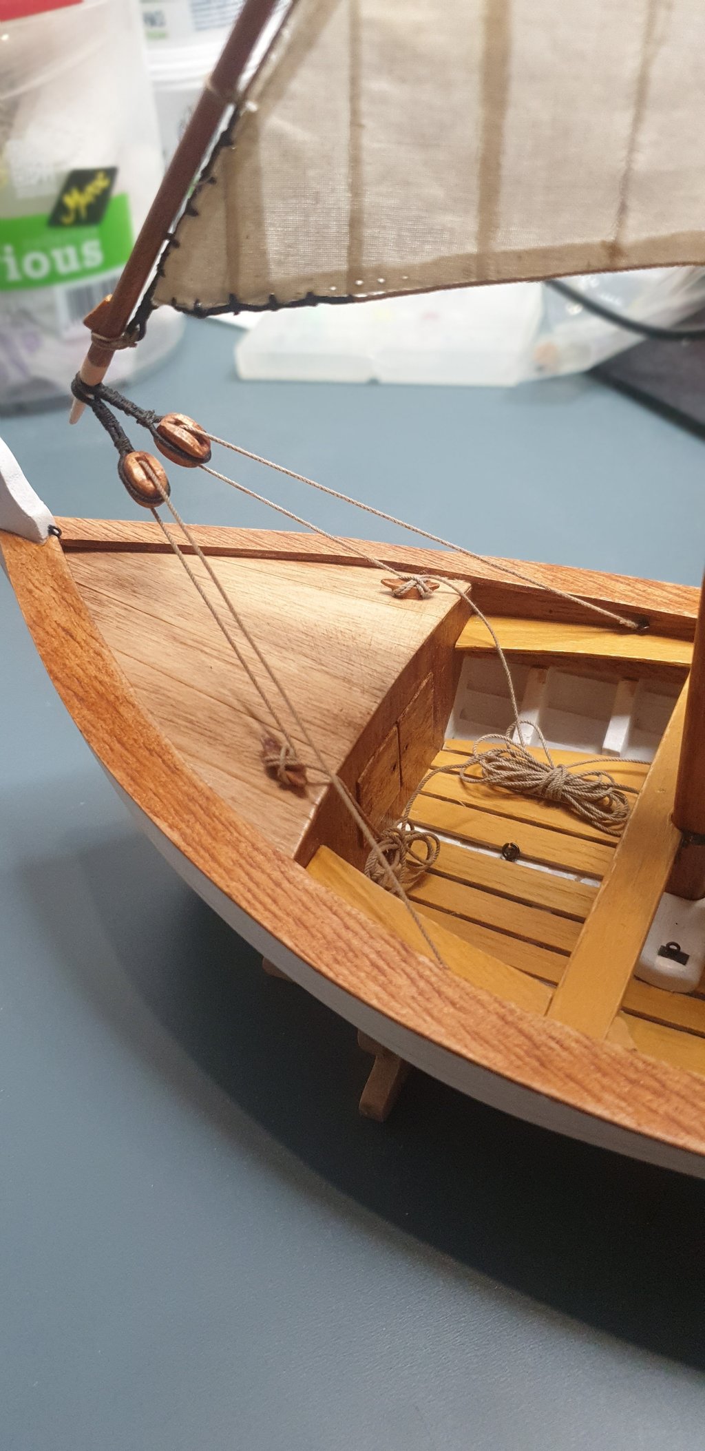

Per finire questo aggiornamento, le ultime operazioni fatte:
1. Preparato e fissato alla panca il ferro dell'albero (anche qui chiodini da 0,7mm, come per il timone).
2. Posizionamento della panca, con l'albero infilato nel ferro.
3. Aggancio della taglia inferiore del paranco di drizza, che verrà tesato in seguito, e quindi smadonnerò dandogli volta alla galloccia...
4. Fissaggio delle orze.
5. Fissaggio delle sartie.
P.S.: avrete forse notato che le gallocce cui dare volta alle orze sono sulla copertura a prua. Inizialmente erano posizionate dove ora fa dormiente la manovra, ma poi - posizionando le ultime panche a prua - nuovamente mancava lo spazio per farci passare la manovra intorno... E allora le ho spostate. La cosa positiva è che in questo modo la manovra non sfrega su nessuna parte dello scafo!

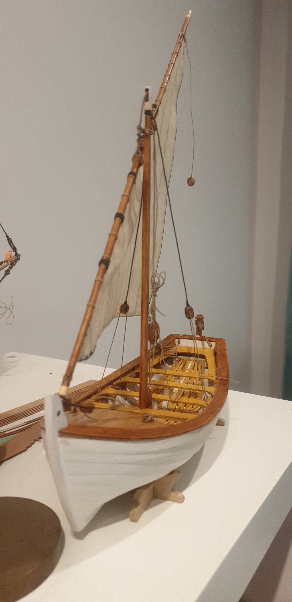

Al momento quindi la mia barca si presenta così...
Dai, che sto vedendo la fine di questo tunnel!!!! (sperando che la luce in fondo non sia il treno...)
