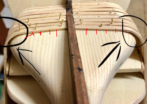

Piccoli passi in avanti spero accettabili
Ora però altro problema con il primo fasciame a poppa
Allego foto
Più scendo con il fasciame più creo scalini
Help h.m.s VICTORY-182a33b6-a2cb-49bc-b4f8-0b14f0646270.jpg   Help h.m.s VICTORY-a1b184fb-2daf-4a9d-8363-8d4f54f0758c.jpg   Help h.m.s VICTORY-94bb51f2-3160-465c-9bba-a8c50825df4c.jpg

Ciao , ma i listelli li hai rastremati a poppa
ed a prua hai dato angolo di quartabuono allr ordinate verso poppa e verso prua?! Se ciò non è stato fatto la listrllatura sara sempre più a gradino effetto clincker

Le guanciole a poppa hanno un profilo troppo tondeggiante subito vicino alla ordinata vanno svasate come l'angolo di quartabuono .prima di iniziare a listellare hai controllato posando un listello a mano se questo toccasse solo sugli spigoli delle ordinate verso poppa e verso prua o su tutta la faccia delle ordinate a me sembra che tu non abbia proprio fatto il quartabuono. Per la posa fasciame si misura l'ordinata maestra si divide per la misura del listello e ne viene fuori il numero da applicare su tutto lo scafo

Si l’angolo di quartabuono lo fatto provando anche con il listello
Premetto e il mio primo fasciame, secondo te a questo punto cosa potrei fare adesso

Hai messo degli spessori forse troppo grossi che ti spingono il listello in fuori (rosso) e ti fanno venire la gobba (blù) che provoca l'effetto Klinker.

Prova a mettere listelli a punta uno dopo l'altro fino al segno rosso, UNO ALLA VOLTA! Aspetta che sia asciutto prima di mettere il secondo, sarà una cosa un poco lunga ma forse rimedia. Per tenere ferma la punte una questo tipo di puntine, piantale nel blocco di legno e la base terrà ferma la punta, poi il secondo, terzo, ecc..

NO: Come fossero listelli normali ma con punte, li metti al segno rosso, 1-2-3-4-, uno alla volta aspettando che siano asciutti prima di mettere l'altro.

Poi c'è qualcosa che non va fin dall'inizio. Se la poppa è tonda i blocchi volevano perfettamente "TONDI", i tuoi sembrano piatti con angolo arrotondato. Dovevano essere come in disegno, i tuoi sono al tratteggio.

Il riempimento di poppa va ancora lavorato, deve essere un tutt'uno con l'ordinata a cui é incollata, non può avere la forma che compare nella foto. Mi rendo conto che la Victory come modello non é semplice ma se procedi con calma ce la faremo
