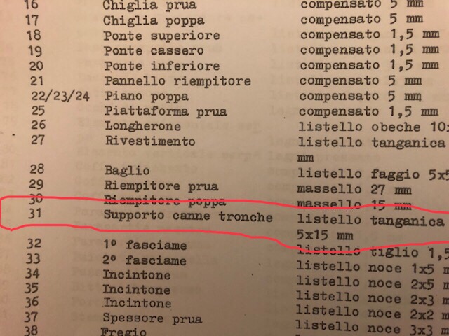

Ciao vi allego le foto partendo dalle istruzioni
Sto interpretando correttamente ciò che vedo e leggo?
I listelli ad U che nel kit non ci sono (li acquisto )vanno sui cannoni del secondo ponte?
Grazie per la pazienza e disponibilità
Help h.m.s VICTORY-7ccc86c9-3511-4f02-abeb-92a6078dc57d.jpeg   Help h.m.s VICTORY-64a4de09-efcd-4e21-aa37-4d92512abba7.jpeg   Help h.m.s VICTORY-db5e4853-dedf-42c6-bb79-f56dbb019e00.jpeg

Vecchio 02-11-20, 08:44 PM   #69
L'avatar di Davide69
Registrato dal: Apr 2013
Messaggi: 1,249
Davide69 inizia ad ingranare.
Se ho capito bene, i blocchetti per i cannoni vanno incollati sul ponte, senza fianchi laterali. Le mezze canne si montano dove l'occhio non vede anche il suo affusto, quindi sicuramente non sui ponti superiori, sui castelli di prua o poppa dove con invece va montato il cannone con l'affusto.

Scusa Davide perciò quello che ho fatto secondo te va bene?

Se ti riferisci al sezione che hai cerchiato si. Mezzi cannoni.
Vecchio 03-11-20, 12:14 AM   #72
Registrato dal: Dec 2014
Messaggi: 2,531
cervotto è un newbie...
Quelli in rosso sono i ponti inferiori, è lì che devi mettere i listelli a U o i blocchi (n31) in cui infilare le mezze canne, anche nei punti a poppa sotto il cassero, ovunque non si vedono cannoni interi.

Originariamente inviata da Davide69 Visualizza il messaggio
Ciao,se posso dire la mia i blocchetti per i cannoni non poggiano sul ponte ma vengono incollati tra le ordinate all'altezza dei portelli, questo per quanto riguarda i ponti inferiori. Nei ponti superiori invece, che dovrai listellare perché a vista, dovrai mettere ,come dice il buon Davide,i cannoni completi poggiati sugli stessi. Quindi ,prima di procedere con la fasciatura dello scafo, applica i pezzi n. 31 ,come da istruzioni ,tra le ordinate più o meno dove farai le aperture per i cannoni, (portelli) ,rivesti i ponti a vista con i listelli tanganica, e dopo inizia con il primo fasciame. Ora non so se tu hai il kit o solo il disegno dell victory corel,ma io il primo fasciame lo farei utilizzando tiglio da 5x1,5 e noce 1x4 per il secondo. Ciao e buon proseguimento
Ultima modifica di felipe.max; 03-11-20 a 07:04 AM

Ho il kit corel allora procedo come da vostre indicazioni
