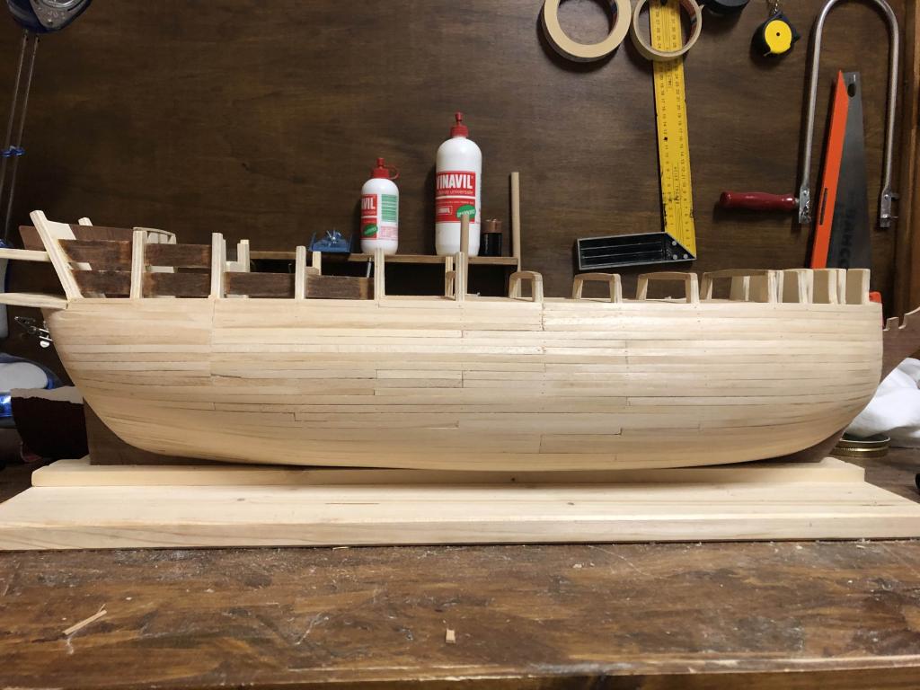

Secondo un mio modesto parere, a parte tutte le considerazioni degli altri amici, il blocchetto di poppa dove sopra poggiano i listelli doveva essere rastremato di più per evitare che tutta la listellatura assuma un aspetto spigoloso.

Penso che nessuno si sia offeso tu non hai fatto o scritto nulla che potesse offendere. Purtroppo non e semplice spiegare solo scrivendo quello che si deve fare per fare un buon lavoro spero di riuscire a mandarti una foto Help h.m.s VICTORY-tapatalk_jpeg_1607235820023.jpg

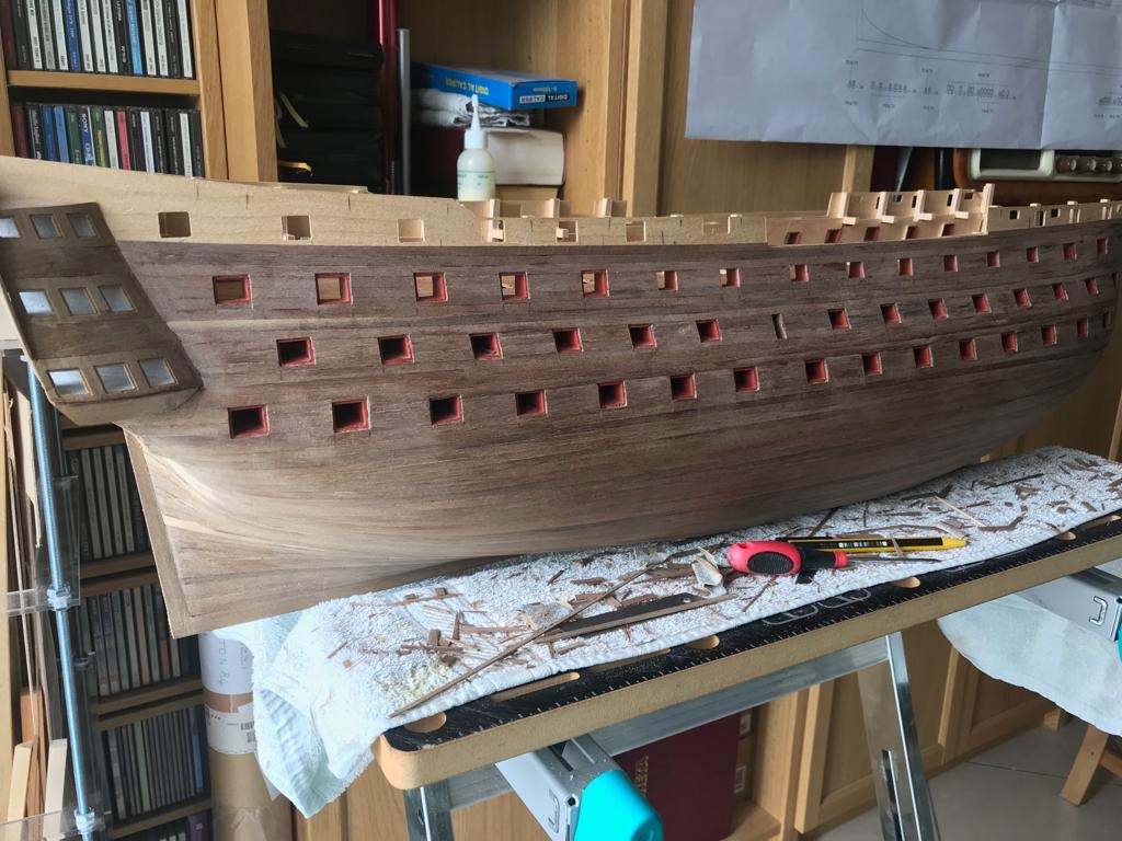

Ciao, tranquillo che qui nessuno si è offeso, il forum serve proprio a capire, in modo da compiere il lavoro che si fa nel miglior modo possibile, è chiaro che se si hanno le basi i consigli che vengono dati o tutto quello che si legge risulta sicuramente di più facile comprensione. Non sappiamo il tuo livello di conoscenza ed esperienza in questo campo per cui si sa per scontato che tu capisca quello che diciamo. Personalmente ti consiglio di acquistare qualche libro in modo da apprendere un po’ di teoria e i termini base del linguaggio che si usa in questo hobby.
Come ti dicevo allego qualche foto della mia Victory in lavorazione, un modello complesso da realizzare, che viene consigliata ai modellisti più esperti proprio per alcune caratteristiche di costruzione che la rendono un po’ ostica da realizzare, che come diceva Nick51, ha la poppa tra le più complesse è difficili da realizzare.
Comunque non demordere, attrezzati di pazienza, demolisci e ricostruisci, vedrai che un risultato lo porti a casa. Questo hobby è il simbolo della pazienza, dove la parola fretta non esiste, per cui non abbandonare e continua
Come puoi vedere il fasciame sfila segno che i blocchetti di poppa non hanno nessuno spigolo ma sono ben rastremati
Giovanni
Buon vento a tutti

La poppa prima del secondo fasciame
Giovanni
Buon vento a tutti

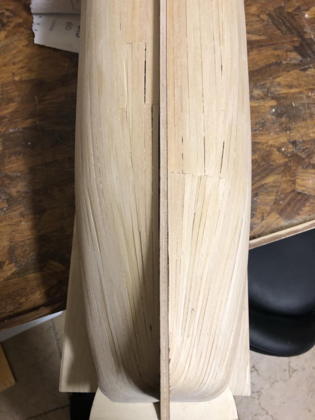

Stasera ti mando la mia foto
Poi vediamo

Caspita è vero io sono impaziente
Però non va bene
Vedendo le tue foto e guardando le mie ho paura su cosa dovrò fare stavolta vi ascolto Help h.m.s VICTORY-image1607363367.236535.jpgHelp h.m.s VICTORY-image1607363380.504298.jpgHelp h.m.s VICTORY-image1607363391.470328.jpgHelp h.m.s VICTORY-image1607363406.904687.jpgHelp h.m.s VICTORY-image1607363419.076942.jpg
