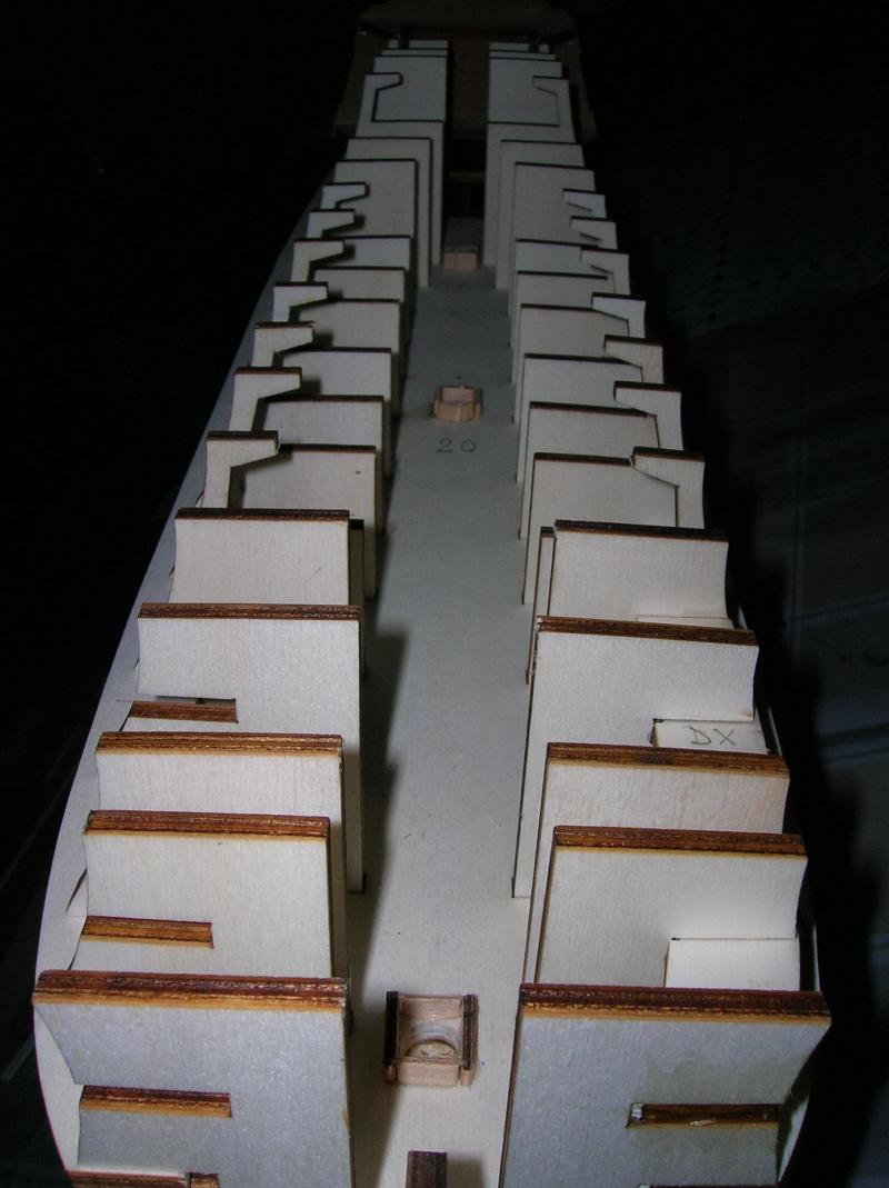

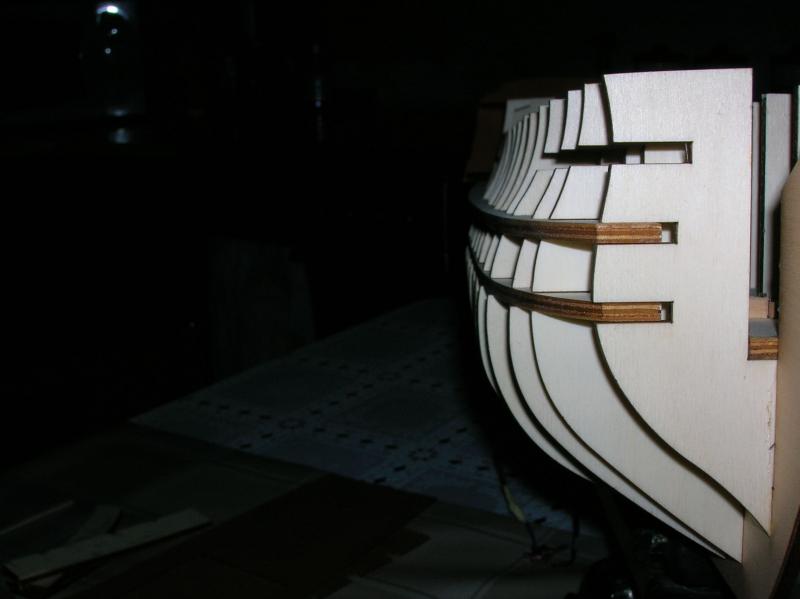

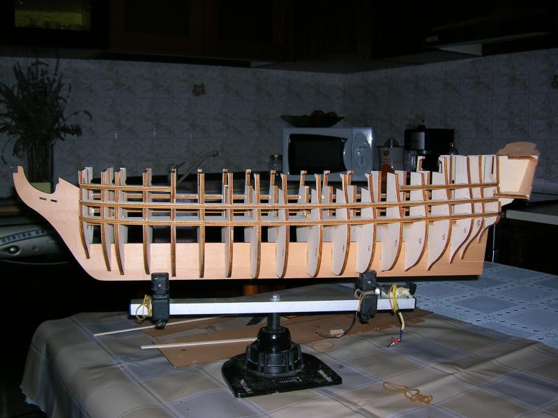

eccomi di ritorno,dopo una breve pausa,oggi apro ufficialmente un nuovo cantiere.
dalla piccola President sono passato all'enorme Victory(circa 25 cm. di differenza). solo dalla struttura delle ordinate e' di una linea massiccia e imponente. bando alle ciance e posto le prime foto della posa rdinate-incintoni interni e tutto l'ambaradan dello specchio di poppa.
sottopongo ai vostri attenti occhi eventuali difetti.
un saluto Dario!!
Victory: 1:98-dscn1091.jpg   Victory: 1:98-dscn1092.jpg   Victory: 1:98-dscn1093.jpg
Victory: 1:98-dscn1094.jpg   Victory: 1:98-dscn1095.jpg   Victory: 1:98-dscn1096.jpg
Victory: 1:98-dscn1097.jpg

Dai una controllata alla centratura delle ordinate. Se non è un semplice effetto di luce o di posizione di scatto della foto, parrebbe che la prima sia un po' spostata di lato. Impressione confermata anche dal profilo esterno, che in basso sul lato destro (quello con il numero rosso) è più lungo rispetto al lato sinistro.

in effetti guardando bene sembra che ci sia della differenza anche se minima ,la foto e' in macro e cio' si evidenzia,ma domattina e' la prima cosa che faro' in assoluto,controllare minuziosamente il particolare.
come tu ben sai un vascello di quella portata deve essere benfatto il +possibile.
faro' sapere in merito al difetto,x adesso grazie .....................ciao Dario!!

falso allarme!!! controllo avvenuto,a volte la posizione di scatto frega,ecco la prova.
Dario!!
Victory: 1:98-dscn1098.jpg   Victory: 1:98-dscn1099.jpg   Victory: 1:98-dscn1101.jpg

meno male!!!
Puoi dunque procedere tranquillo....

Certo che una scatola di montaggio è un bel passo a vanti per lo scheletro...io ci avrei messo un mese solo x arrivare a quel punto..cmq per una volta il laser ha fatto il suo lavoro e puoi iniziare questa nuova bestiolina!!
