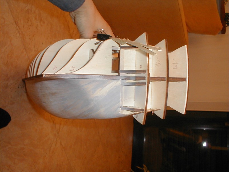

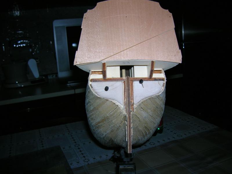

oggi ho completato la posa del 1° fasciame,e come in precedenza fattomi osservare da madame,che il fasciame non si ferma nell'arcaccia ma ruota fino al dragante sotto lo specchio di poppa, ed essendoci il vuoto,ho costruito i blocchetti di riempimento in modo che il 2° fasciame abbia un appoggio solido.
allego foto e se ci fossero ulteriori consigli, sono ben accetti.
un saluto Dario!!

Molto bravo! Il lavoro è molto ben fatto! Hai gia carteggiato? Io non ti posso dir niente sai che non sono un esperto!
ciaop Giuseppe .
no,non ho carteggiato. devo ancora farlo e devo poi stuccare.
Dario.

Originariamente inviata da Giuseppe99 Visualizza il messaggio
Molto bravo! Il lavoro è molto ben fatto! Hai gia carteggiato? Io non ti posso dir niente sai che non sono un esperto anche se noto una cosa il punto segnato in rosso nella foto allegata non dovrebbe essere coperto dal fasciame?
quello che tu hai segnato in rosso deve essere ancora riempito,sono poi dei listelli in piano. A me premeva fare lo scafo x vedere come veniva.
Dario.

Red Red aspetta a chiuderlo...xchè non metterci qualcosa dentro..di spazio sembra essercene!!!

Originariamente inviata da sebastian paul Visualizza il messaggio
ciao amico mio.
ero preoccupato,sono un po' di giorni che non intervieni nel forum.
mi stao dicendo di aspettare a chiudere x "riempirlo" in modo che sia +robusto?? . veramente ce ne passerebbe di roba,ma io non ne ho.calcola che x ogni spazio fra un'ordinata e altra x arrivare a meta' scafo necessita circa 2-3 pugni di segatura o altro.
se invece hai un'idea migliore suggerisci,ben volentieri e' accetta.

in effetti hai ragione, da disegno dovrebbe curvarsi fin sotto lo specchio ma e' un po' un'impresa perche' nel kit non esiste nessun blocchetto di riempimento e la curva risulta molto accentuata in uno spazio ridottissimo siamo sull'ordine di un minimo di cm.1,5 ad un max.di cm.3!!il rischio e' di rompere i listelli anche se bagnati ,
allora preferisco interrompermi e vedro' con balsa di creare il "piano "apposito e ricoprire poi con solo fasciame da 0,5mm. cioe' il fasciame di finitura. intanto prima finiro' lo scafo e poi con calma risolvero' questo problema.
Dario!!
Diciamo che e' una delle parti difficili di questo modello......
Io non metto mai i blocchetti di riempimento ma solo una fascia di supporto..
Sei ancora in tempo a rimediare :
Guarda qui:

Ciao Dario, prima di tuttto complimenti per il lavoro e per la velocita' con cui lo stai realizzando.. sono positivamente stupefatto.
Quello che intendeva Seba (non me ne voglia se mi intrometto ), non era tanto di riempirlo per dare robustezza, ma di riempirlo con decori (esempio cabine arredate etc etc etc) che magari si possano vedere da porte aperte e similari.
Sarebbe una finezza e un tocco di classe che contraddistinguerebbe ancora di piu' l'ottimo lavoro.
Complimenti ancora
Alex
Esatto tuvok..quello che volevo dire era proprio questo..caspita sul president hai fatto anche l'illuminazione e sta victory vuoi seguire i piani come un principiante??
tipo le mezze canne poggiale su un affusto così guardandoci dentro non sembra il solito modello da kit e dove ci sono le cabine qualche arredo no?

guarda un modellista qua che proponeva...
Cmq per il fondo...io pensavo a dei blocchetti di riempimento perchè anche io ho avuto il tuo stesso problema, quello di lasciare la poppa tronca
http://www.modellismo.net/forum/atta...n-100_3861.jpg
ora dovrò pur rimediare..magari dei blocchetti di balsa listellati a se tanto poi se colori bene non si nota neanche!
Bene ora torniamo agli interni..puoi anche prendere un pezzettino di compensato da 1mm arrdearlo, pavimentarlo e infilarlo nella cabina, questo prechè vedo degli scassi quadrati..
e infine vedo lo specchio di poppa tutto pieno...se tu facessi un lavoto come da me proposto potresti "aprirlo" in corrispondenza delle finestre per mostrare le cabine al suo interno (io sto tudiando come fare x l'agamemnon)
Forza red sei uno dei miei best friend qui nel forum!!Facci vedere che sei un professionista!
Complimenti ancora
Alex
ciao Ale.
tranquillo,non t'intrometti,veramente ci ho pensato anch'io dopo aver scritto il post.
lo spazio al quale si riferisce il buon Seba ( i due fianchi sotto il cassero che potrebbero essere fittizie cabine,e' molto piccolo e poi dalle porte anche se aperte non vedresti nulla perche' troppo angolate . per fare cio' avrei dovuto farlo su scala + grande. Pero' non scarto l'idea,mi piacerebbe farlo e vedro' di studiarci sopra,tanto con i lavori sono avanti.
nel frattempo ti ringrazio e ...................aspetto la tua partenza !!!
Dario

è un 1:98 giusto quindi di spazio avresti all'incirca 2/3cm bhe secondo me non è così impossibile...
e fidati l'importante non è che i veda così bene da fuori ma che sappia che c'è qualcosa di bello dentro guarda i particolari del mio galeone..sono tutti in scala 1:100 eheheh
tho un tavolo con uno spessore del piano di 1 mm e 4 stuzzicadenti come gambe lo puoi infilare..un lettino..una sedia forse è troppo..magari uno sgabello...un bauletto...
